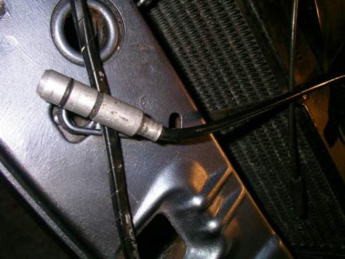

Nabend! Die Kickdown Welle ist leider im schlechten zustand. Hat vielleicht jemand noch eine Gute? Hab im Handel leider nichts gefunden! MfG
Meinst du so etwas ? Bild
Der sieht bei mir anders aus:
