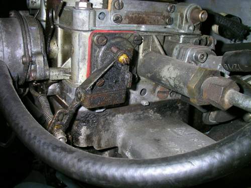

Hallo, ich habe bei deiner Anleitung festgestellt, daß die beiden Abschaltventile bei mir fehlen. Siehe Bilder! Ist das Schlimm?
Solex-vergaser-01
Sany6705
Nein das ist nicht schlimm. Hier handelt es sich um die elektrische Leerlaufdüsen. Die werden geschlossen wenn die zünduntg ausgemacht wird. Das heißt: der Motor bekommt bei abgeschlateter Zündung keinen Kraftstoff mehr. Sollte aber der Motor im Leerlauf nachlaufen, solltest du dir solche Düsen besorgen.
Das Kabel für die Leerlaufabschaltventile würde ich im Motorraum mal suchen, da könnte man das Zündungsplus für das Zündmodul dranhängen.

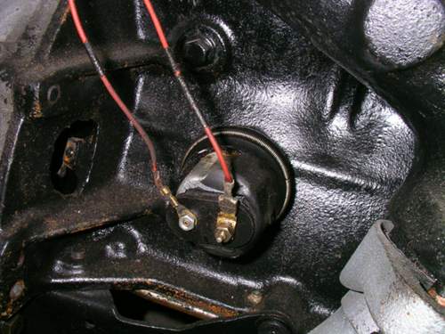

Jupp, mach ich!! Zwei Rote habe ich schon an dem Öltemperaturfühler (wenn der so heißt?) dran gemacht. Sind die richtig? Andere passen von der Länge nicht da dran!
Sany6706
Öldruckwarnschalter und Öldruckmesseranschluß. Sollte so passen. Wenn Du die Zündung einschaltest, muss die Öldruckkontrollleuchte brennen und die Öldruckanzeige wird möglicherweise "zucken".
Die geht aber nicht an 😰
Hast du das Massekabel vom motor an die Karosserie angeklemmt? Mach aber die beiden Kabel in ein Aluschurtrohr sonst verbrennen die am Auaslasskrümmer.
Hei Kawa, wenn die Leuchte brennt, muss er die Feuerwehr rufen 😁😁😁😁😁 ansonsten soll sie leuchten. Ach bin ich heute wieder lustig!!!!!!!!Aber der Kommentar musste sein.
Den Flachstecker am Öldruckschalter gegen Masse halten, dann muss die Öldruckkontrolle brennen.
Sorry, brennen ist Dialekt
