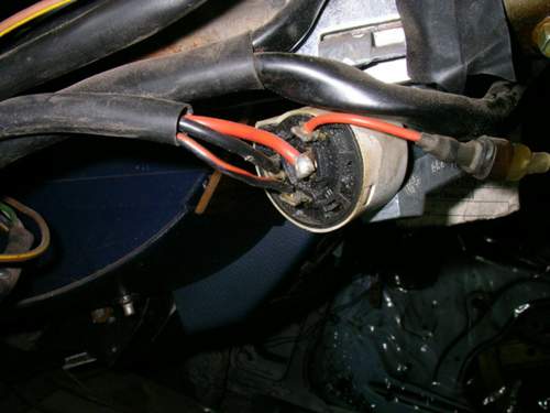

Hallo! Leider kann ich auf dem Schloss hinten keine 15 erkennen. Welche Kabelfarbe muss es denn sein? Siehe Bild:

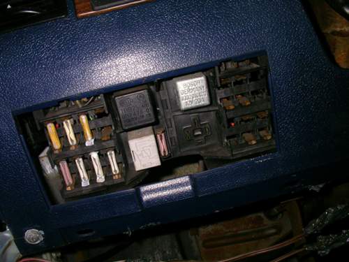

Brauchst doch nicht zum Schloss, kannst auch im Motorraum finden z.b. an der Zündspule.
Prüflampe an Masse klemmen, dan bei eingeschalteter Zündung sehen wo 12V ankommen. Beim ausschalten der Zündung sollte die Prüflampe dann wieder ausgehen.
Ne, Ne, corsa 3 an die zündspule kann er nicht gehen. Er soll an den Sicherungskasten die Klemme 15 suchem Also Zündung ein -> Strom. Zündung aus ->kein Strom. Dann ist das Steuergerärt ausreichend bestromt, und abgesichert.
Sicherungskasten ist natürlich die Optimale Lösung, alleine wegen der Absicherung. Wobei er auch an die richtige Seite der Sicherung muss. Kann man aber auch testen indem man die Sicherung entnimmt.
Klemme 15 an der Sicherung. An der richtigen Seite.
Monza-091
Corsa 3, ich bin der Meinung wenn man ein Fzg. neu aufbaut, dann soll das so original wie möglich von statten gehen. Ich persönlich bin kein Freund von "provisorisch" gemachter Arbeit.
Kannst jeden Anschluss im Sicherungskasten verwenden der Geschalteten Strom über Zündung hat.
Bild zur Verdeutlichung, muss jetzt nicht die richtige Position sein. (Musst du messen)

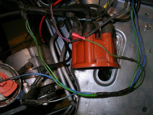

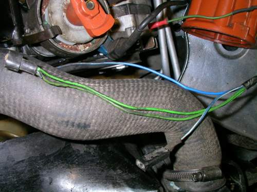

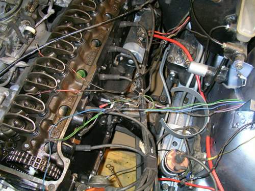

Wo für sind denn die beiden roten und die zwei bzw drei grünen Kabel da?

Die Grünen sind meiner Meinung nach für die Andere Zündanlage/Verteiler gewesen, aber warte ab was Reinhard und Kawa dazu schreiben.
@storm96 : Hat der Monza nen Drehzahlmesser? Dann den Grünen an die Zündspule klemmen.
Da sind zwei grüne Stecker!!
@storm96 schrieb am 12. Juli 2018 um 22:22:35 Uhr:
Sollte dann der Einzelne sein. (Roter Stecker am Kabel
@kawastaudt schrieb am 12. Juli 2018 um 21:51:26 Uhr:
Ja, habe ich! Juhuu...
Da sind drei Pins wo ne 15 neben steht!
