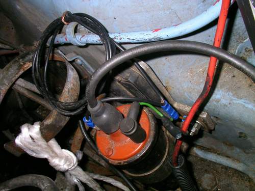

Also der alte Motorblock aber mit den Verteiler und der Nachrüstung mit der kontaktlosen Zündanlagen!
Jetzt raff ich es leider nicht mehr.
Na, der rote mit der kontaktlosen Zündunganlage. Die auf den beigefügten Bild!
Monza-088
Sany6342

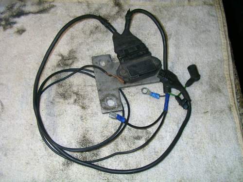

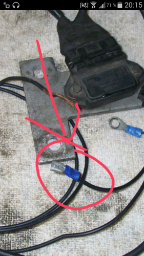

@reinhard e. bender schrieb am 11. Juli 2018 um 20:11:43 Uhr:
Ich weis immernoch nicht wo das abisolierte scharze Kabel vom zündmodul hin kommt.
Das da?
Dürfte Zündungsplus sein.
EDIT: QUATSCH, da ist ja noch eins! Sehe ich jetzt erst. Warte mal...

am 11. Juli 2018 um 18:18
Jetzt versteh ich garnix mehr.Also der Verteiler mit der roten Kappe (BOSCH) ist defekt. Der Verteiler mit der schwarzen Kapee (AC DELCO) ist ganz. Ist das richtig?
So, dann schraub mal die schwarze Kappe vom Verteiler ab damit wir hineinsehen können.
am 11. Juli 2018 um 18:19
@kawastaudt schrieb am 11. Juli 2018 um 20:17:13 Uhr:
Das da?
Nein, das müßte klemme 15 (Zündung ein) sein. Auf dem Bild ist ein schwarzes Kabel wo am Ende abisoliert ist.

@reinhard e. bender schrieb am 11. Juli 2018 um 20:19:58 Uhr:
Hat doch gepasst - Zündungsplus ist Klemme 15.
Zitat Wikipedia: Zündungsplus oder geschaltetes Plus ist ein Ausdruck aus der Kraftfahrzeug-Elektrotechnik und bezeichnet den mit dem Zündschloss geschalteten elektrischen Pluspol einer Fahrzeugbatterie. Der geschaltete Kontakt – das Zündungsplus – liegt auf Klemme 15.
@kawastaudt schrieb am 11. Juli 2018 um 20:23:23 Uhr:
Und das ist ein Delco mit Zündkontakt, richtig? Erkennt man an der geschraubten Verteilerkappe.
Richtig der Schwarze mit der geschraubten Kappe ist ein Delco.

Genau, der rote ist hin und deswegen wurde die kontaktlose Zündanlage nachgerüstet. Womit der Motor auch lief!!!! Der Delco allerdings wurde noch nicht getestet. Keine Ahnung ob der funktioniert!
An dem Delco geht aber nicht allzu viel kaputt, es sei denn er ist augeschlagen oder das Massebändchen zur Verstelleinheit/Platte für den Unterbrecher ist abgerissen.
Aber egal. Wenn der Bosch und die dazugehörige TSZH funktionieren, würde ich glaube ich auch die wieder nehmen und einbauen.
Das ist doch Dein Plan @storm96 , richtig?
Themenstarteram 11. Juli 2018 um 18:38
RICHTIG!!!
Die Verteilerkappe von dem Verteiler für die elektronische Zündung ist nicht rot? Hat der noch so eine schwarze Hülle drüber, oder wie? Hattest Du von dem schon mal ein Bild gezeigt?
Echt schwierig :-)

Aber wo kommt das lange blanke schwarze Kabel hin. Ich hatte das am Plus der Batterie dran gemacht und Schlüssel gedreht. Dann lief der Motor. Um auszuschalten musste ich das Kabel wieder vom Pluspol trennen, aber das kann ja nicht Sinn der Sache sein :D
Zündungsplus!
