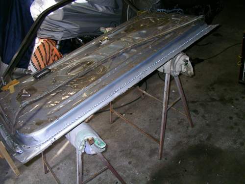

Ja, ich möchte sie retten! Die angebotenen Türen sehen genauso schlecht aus oder sind extrem teuer. Habe schon angefangen den Rost raus zuschneiden. Siehe Bilder!
Ich habe mir nun ein Reparaturblech gekauft, angepasst und eingeschweisst.
Sany5687
@storm96 schrieb am 13. Januar 2017 um 20:03:09 Uhr:
@storm96 schrieb am 5. Dezember 2016 um 18:55:06 Uhr:
Hey, sieht doch gut aus. Weiter so und du hast ein tolles Auto.

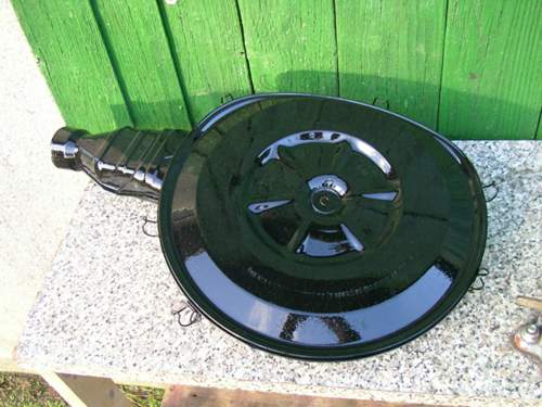

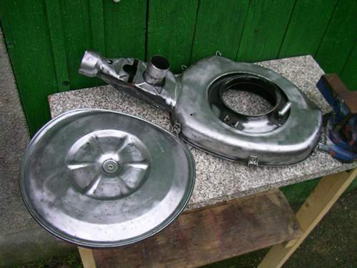

Ich hatte noch den Luftfilter neu lackiert:

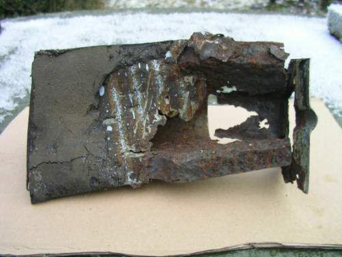

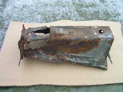

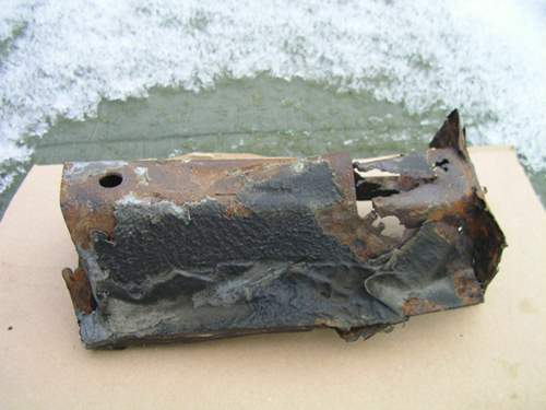

Hallo Reinhard und alle anderen, gerne würde ich weiter machen. Ich brauche aber ein Reparaturblech für die Wagenheberaufnahme linke Seite. Selber anfertigen ist nicht möglich. Hat jemand vielleicht die Möglichkeit so was zu machen oder hat jemand noch eins? Siehe Bilder:

Ich stecker derzeit mitten im Umzug... Da wo ich hinziehe ist in der Straße ein Metallbauer- wenn ich mit dem mal etwas Kontakt aufgenommen habe (Kleinkram hab ich auch immer) könnte ich mal fragen ob ich da Schlagschere und Abkantbank nutzen kann... dann könnte ich bei sowas mal unterstützen... dauert aber noch ne Weile...
Alternativ könnte man mal schauen, ob man von anderen Fahrzeuge eine ähnliche findet, die man anpaßt...

... oder zum Beispiel vom Senator-A. Die Wagenheber Aufnahme gibt es nicht einzeln, leider. Das Angebot von mark29 ist sehr gut.

Danke, ich weiß. Es passen von Senator A und Commodore C Teile. Man kann die Wagenheberaufnahme als Reparaturblech bekommen. Aber habe leider nur die rechte Seite bei Händlern gefunden.
Hi. Hab heute auch mal geguckt. Das ist ja wie verhext. Ich hab auch nix gefunden. Zur Not hilft wirklich nur der Eigenbau oder der Umbau eines rechten zum linken Teil. Könnte evtl. gehen.
Das hatte ich auch schon vor, aber der rechte ist am Holm schräg. Hat also die falsche schräge für die linke Seite... :-)
Die Reparaturbleche sind Schrott- passen besch...en und sind aus ganz dünnen Trompetenblech... das ist nur zum drüber setzen gedacht, für einen schnellen Verkauf oder TÜV.... sowas hab ich sogar schon für Dome gesehen- das halte ich schon für kriminell...
Gibt es bei dir im Ort keinen alten Schmied oder so? Der macht so etwas in ner Stunde so gut wie original...
Na ja, man muss differenzieren. Die "Drüberbruzzelbleche" aus Dosenblech gibt es in der Tat, doch das was ich im Bild des TE gesehen habe ist ein Originalblech, oder ein Nachbau davon.
Meine Idee war es eigentlich die komplexen Teilbereiche eines rechten Teiles zu übernehmen und das, was rechts/links unterschiedlich ist abzuflexen und von mir aus vom alten Dorfschmied wieder spiegelbildlich dranschweißen zu lassen.
1h Aufwand für die Rekonstruktion ist nicht real.
