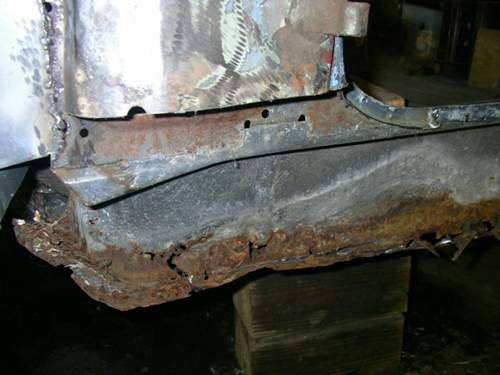

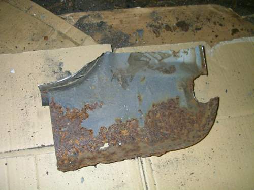

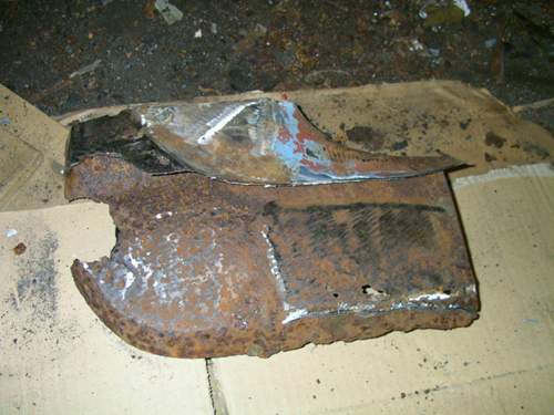

Will jetzt den Schweller dran machen. Habe das rostige Stück vorne abgeflext und möchte nun ein neues Teil ranbraten. Wie bekommte ich das dicke Blech unter dem Schweller dran? Siehe Bilder.
Sany5633
Sany5634
Sany5635
Sorry, das kann ich gerade nicht zuordnen. Ist das ne innenliegende Versteifung?
ja
Ja gut, ein neues Teil dengeln, Blechstärke beachten und da wieder einschweißen, wo es rausgetrennt wurde. Wird doch sicher unten am Stehblech angeschweißt, oder? Dann hier Lochschweißungen machen und verschleifen, anschließend den Schweller via Lochschweißungen da befestigen.
Mal so grob beschrieben auf Distanz.
Wolltest Du das hören?
Gruß,
Wie soll ich den Schweller da drüber braten wenn das Unterstützungsblech da schon geschweißt ist? Das passt dann ja nicht. Es würde starkt überstehen mit dem zweiten Blech (Schweller). Und von Innen komm ich da nicht ran.
