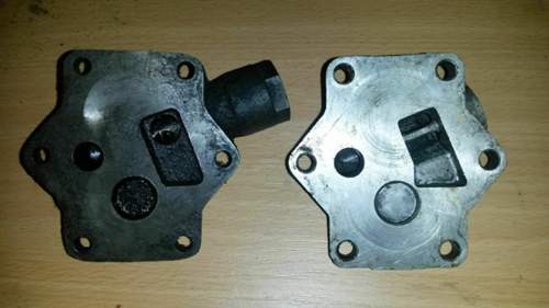

@storm96 schrieb am 25. Okt. 2017 um 18:0:01 Uhr:
Ich weiß nicht mal wie der aussieht!
Links im Bild ein "Dieseldeckel", daneben ein Original aus Aluguß.
Sieht doch genauso aus!
@storm96 schrieb am 25. Oktober 2017 um 22:26:54 Uhr:
Ja, aber wie im richtigen Leben kommt es auf die Innereien an. Du kannst aber an deinem Alu-Deckel die Verschluss-Schraube herausdrehen (Achtung Feder) und unter die Feder eine kleine Mutter unterlegen.
Ouuu. Entscheidend ist aber auch der Zustand des Plastekolbens, der oft nicht mehr gescheit abdichtet, weil er zerfressen/abgenutzt ist.
EDIT: Bild hinzu.
Hier meiner:

@storm96 schrieb am 25. Oktober 2017 um 22:53:36 Uhr:
Hier meiner:
Nimm 2 Stück 8 mm Unterlegscheiben und setz sie in die Verschluss-Schraube, steck die Feder rein und dann wieder an die Ölpumpe anschrauben. Der Deckel wird nicht mehr mit einer Dichtung montiert, sondern mit der grünen Dichtmasse. Aber ganz wenig dünn auftragen/benutzen.

@reinhard e. bender schrieb am 25. Okt. 2017 um 23:7:47 Uhr:
Mit Verlaub, aber das geht nicht! Siehe Bild.
@storm96 schrieb am 25. Okt. 2017 um 22:53:36 Uhr:
Hier meiner:
Der sieht noch ganz gut aus. Am Kolben geht der Lochfraß aber auch schon los. Auch mal die Feder rundum checken, die wird dünngescheuert und verliert dadurch Kraft.
Tipp: Deckel sauber machen und Kolben und Feder einbauen, Verschlussschraube eindrehen. Mit dem Mund in das markierte Loch pusten, es darf am Kolben nichts abblasen. Dann ist wenigstens der Kolben dicht.
