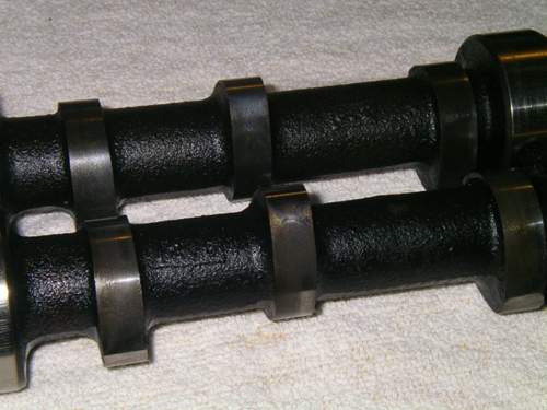

Hier die Bilder von den NW. Die Spitzen von der alten Welle sind 40mm dick.
Die Ersatzwelle hat 40,4mm bis 40,8mm und eine Spitze davon hat eine stärke von 39,5mm
Die Welle mit den 39,5 mm kannst du verschrotten.
