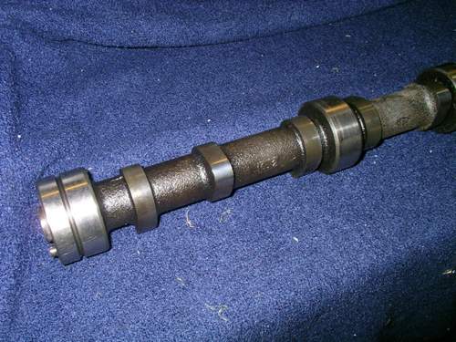

So, ich habe mir die Bilder von den Stößel angeschaut. Einige haben Einlaufspuren einige haben Pitting. Im Grunde kannst Du sie alle verschrotten.😠😠😠 Mach mal Bilder von den Nockenspitzen.🙂🙂🙂 Ich möchte mir die mal anschauen.😎😎😎
Übrigens: ich habe 12 neue Hydro Stößel für dich.😎😎😎 Aber nur eine Nockenwelle😠😠😠......und die ist meine Reserve. Willst du die 12 Stück haben?

Als Pitting (zu deutsch: Grübchenbildung) wird ein Materialausbruch bei tribologischer Beanspruchung bezeichnet.Entscheidend ist dabei die Tatsache, dass das Schubspannungsmaximum nicht an der Bauteiloberfläche (freier Rand), sondern in einer charakteristischen Tiefe knapp unterhalb der Oberfläche auftritt. Weitere Einflussgrößen sind zum Beispiel die Oberflächenhärte und die Einhärtetiefe, die Oberflächenqualität, die Viskosität und Additivierung des Schmierstoffs.

Nachtrag: Besorg dir von einem 23D oder 23DT-Motor den Ölpumpendeckel. Damit wird sichergestellt dass der 12te Stößel (6 Zylinder Auslass) im heißen Zustand genügen Öl bekommt. Das ist eine Schwachstelle. Der 23 Dieselmotor hat einen höheren Öldruck.

Und jemand möchte euch noch aus meiner Werkstatt grüßen 🙂

Auch wenn du die schön geputzt hast, das ist Kernschrott. Die hat ja genauso Karies wie die Stößel.
Wie sieht die andere aus ?
schaun wir morgen...
