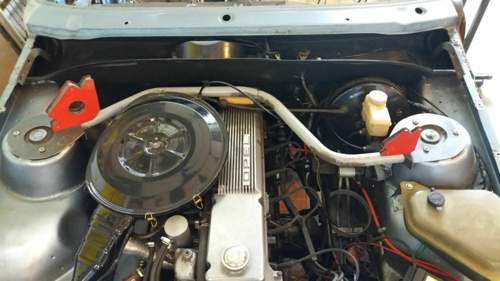

Ich mache auch gerade eine Domstrebe. Meine Frage ist: Beim Anpassen muss ich die Moni am Achsträger vorne hochbocken?
Monis-pushup

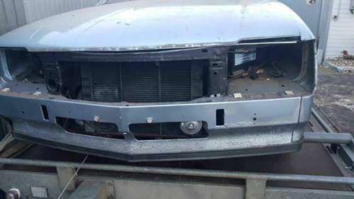

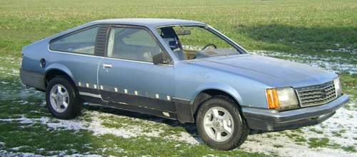

Da kann ich dir auch nicht weiterhelfen. Ich habe die Moni quasi im Schrottzustand (geschenkt) bekommen! Hier zwei Bilder: Zwei von der Moni und eins von einem anderen Monza (der auf dem Trailer!).
Dirk-seiner
Monza
Monza

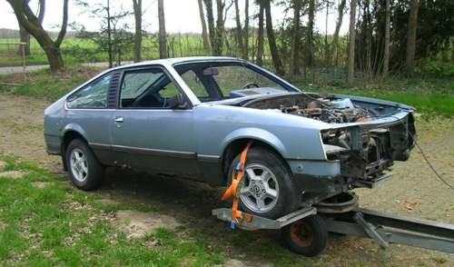

Mensch Reinhard! Du hast aber eine schmutzige Fantasie!!! Aber wie so machen wir nicht eine kleine Umfrage in welcher Farbe die Moni werden soll? Im originalen Schlumpfblau (so nenn ich die Farbe ;) ), im geheimnisvollen schwarz, in elegantem Silber oder in feurigen rot (so einer wird auch gerade bei ebay-kleinanzeigen angeboten!) oder was auch immer ihr meint. Aber kommt mir nicht mit pink! :D
Hier noch ein (fast) aktuelles Bild:
Moni mal draußen
