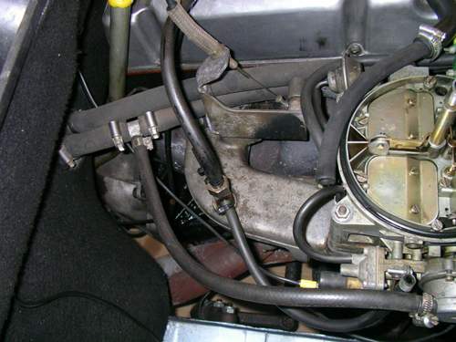

@reinhard e. bender schrieb am 23. April 2019 um 17:46:55 Uhr:
@storm96, bitte stelle ein Bild vom Istzustand des Motors ohne Luftfilter auf der Auspuff/Saugrohrseite ein. Ich möchte mit diese Seite ansehen.
Das weiß ich noch nicht! Du wolltest doch Bilder haben!
@storm96 : Nur so ein Gedanke: Geht Dein Bremskraftverstärker? Ist der Dicht? Ansonsten hätte das auch ne Auswirkung auf die Unterdruckbildung, oder @reinhard e. bender ?
Wie stelle ich das fest? Bremsen tut sie!

@storm96 schrieb am 24. April 2019 um 20:06:29 Uhr:
Ja Bub! Und zu den Bildern sagst du nichts? Wo zu habe ich die gemacht?
Ich habe mir den Anschluss Saugrohr-Unterdruckleitung zum Getriebe angeschaut. Du hast dort Kabelbinder herum gewickelt. Meinst du der Anschluss ist dicht? Hast du keine passende Schlauchschelle? Die Leitung muass "100 %" dicht sein.
Okay Babe, mach ich! Und unten vor der Dose? Da ist ein "Stoffgummischlauch" (oder wie auch immer das man nennen soll) dran!
@storm96 schrieb am 24. April 2019 um 20:40:30 Uhr:
Selbstverständlich den auch.
