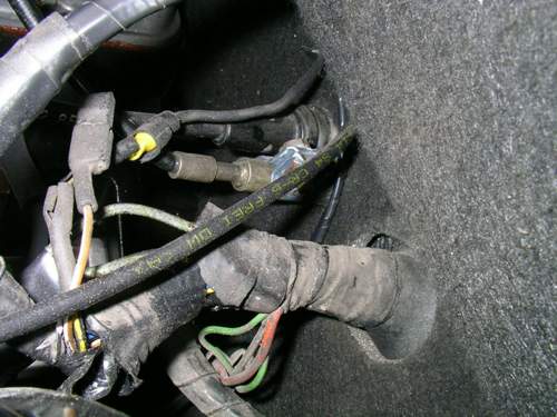

Alle Gänge sind vorhanden und lassen sich Butterweich durchschalten! Das es mit Kickdownseilzug zu tun haben kann scheint mir logisch. Wie kann ich das reparieren? Einen neuen Kickdownseilzug gibt es nicht mehr zu kaufen! Nirgends!!
Na schau doch erstmal wo er hin geht.... und mache ma besten wieder viele Fotos....
Wo er hin geht??? Na da wo er hin soll!!! Versteh dich nicht? Meinst ich habe den falsch angeschlossen? 😎
Na Du hast dann nen Kickdownseilzug, am Gaspedal das eine Ende, am Getriebe das andere. Der soll die Gaspedalstellung an das Getriebe übermitteln. Die Länge des Seilzugs ist so gewählt, dass er paßt. Wenn er dann wie auf dem Foto von Dir aber scheinbar 2cm zu lang ist (also das Innenleben), ist ervielleicht nicht richtig eingehangen oder verklemmt oder Getriebseitig klemmt etwas...
Der Seilzug hat doch ne Aufgabe- der ist ja da nicht drin, weil er zu viel auf Lager war bei Opel. Wenn der, wodurch auch immer, die ganze Zeit auf "Vollgas" steht, denkt das Getriebe du willst nen Kickdown- und dann schaltet das erst bei sehr hoher Drehzahl....
Man kann die Länge noch variieren, aber nicht viel:

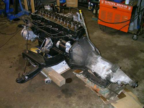

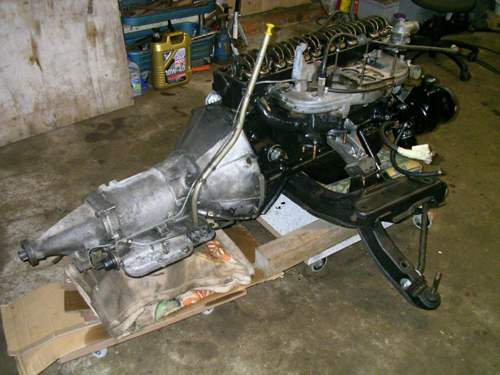

Hier:
Moni Getriebe 01
Moni Getriebe 02
Haste das jetzt extra ausgebaut? Da wirste die Einstellung vom Kickdownseilzug aber nicht mehr sehen können...
Ne, ist ein altes Bild vor dem Einbau!
