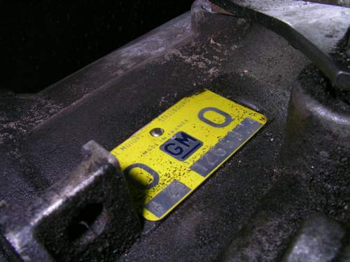

Und? Was mach ich jetzt mit den kaputten Getriebe?
Ist das Getriebe sicher kaputt?
Es will nicht hochschalten!
Naja, zum Schalten braucht das Getriebe Werte von außen... da würde ich erstmal ansetzen... wenn der Kickdown-Seilzug schon so komisch hängt, würde ich da mal anfangen, nicht dass der auf "Dauer- Kickdown" hängt... dann schaltet er erst irgendwo bei 6000/min...
Werte von außen?
Naja, Geschwindigkeit, Motordrehzahl, Wählhebelstellung, Gaspedalstellung, Last... auch wenn das alles mechanisch ans Getriebe übermittelt wird, sind das Werte die das Getriebe braucht... und die müssen stimmen.

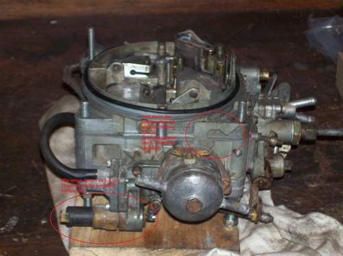

Die Klappen der II Stufe gehen erst auf wenn der motor seine Betriebastemperatur hat.
Nachtrag zum Vergaser: siehe bild
Kann (darf) noch so viel am PC arbeiten. Nächste woche geht es besser.
4A1 Vergaser

Ja, es gibt ein Steuergerät für das Getriebe. Auf die gespeichte Werte greift das Getriebe zurück. Hast du das eingebaut? Ist der Stecker am Steuergerät? Du siehst Fragen über Fragen.

Ich habe auch eine Frage: Wo ist das Steuergerät oder wo soll es zu finden sein?
Hat das alte 3 Gang wirklich schon ein Steuergerät? Kam das nicht erst mit dem AR25/35?
Habe heute wieder eine Probefahrt gemacht. Das gleiche Problem: Sie wollte nicht hochschalten!

A25 ist doch das Vorgänger AT vom AR25.
Reinhard, hast Du Kontakt zu Hans K.? Er hat Opel letztes Jahr verlassen...
Also nach der Seite: http://www.senator-monza.de/?...
müßte es ein THM180 Getriebe sein.

Storm96, wie steht der Wählhebel unten am Gertriebe? Wenn der Hebel nicht synchron isz dann schaltet das Getriebe auch nicht. also unter die Moni, das Gestänge abgemacht, und schauen ob da spannung ist oder ob das Gestänge sich leicht montieren läßt.
NACHTRAG: das GM-strassburg-Getriebe hat kei Steuergerät. Ich war bei meinem Omega. Das hat aber ein Isin Warner getriebe mit steuergerät. also vergiss was ich vorher geschrieben habe.
