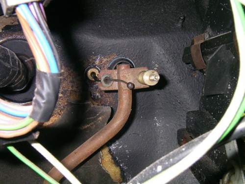

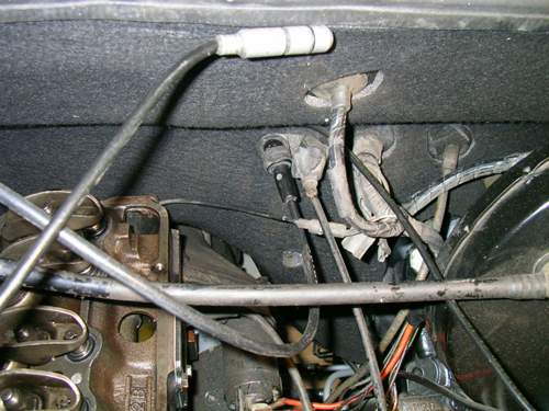

am 18. April 2019 um 16:10
@storm96 ich habe eine anderen Verdacht bezüglich des kick Down. Ich habe das Bild gesucht wo der Seilzug des Kick Down im ausgebauten zustand zu sehen ist. Habe das Bild leider nicht gefunden. Kannst du es nochmal einatellen?
Themenstarteram 18. April 2019 um 16:17
Das hier?
Monza-motorraum-24
Monza-motorraum-23
am 18. April 2019 um 17:00
Ja. Wie hast du denn das Seil im Getriebe eingehängt oder hast du die Hülse einfavh nur ins Getriebe gesteckt? Das Seil muss im Getriebe an einen Hebel oder ähnlichen eingehängt werden. Du wirst nicht umhin kommen die Ölwann vom Getriebe anzunehmen und das Seil einhängen.

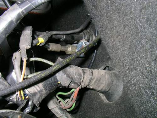

am 18. April 2019 um 17:13
Gut, dann das nächste. Im Durchgang vom Motorraum zum Fahrgastraum müßte am Kick Downzug eine Klammer sein, wo die Länge des Seilzug durch herausziehen verlängert werden kann. Dies muss eingestellt werden.
Weißt du was ich meine?

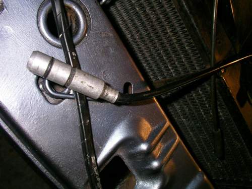

Themenstarteram 18. April 2019 um 17:30
Das hier?
Sany6085-1
am 18. April 2019 um 17:43
Ja, ich denke das linke Teil kann man heraus ziehen und mit einer klammer sichern.
Themenstarteram 18. April 2019 um 18:22
Richtig!!! Habe ich auch schon gemacht!
am 18. April 2019 um 18:28
@storm96 schrieb am 18. April 2019 um 20:22:30 Uhr:
Ja, aber soweit heraus ziehen bis das Seil locker am Gaspedal-Hebel anliegt.
