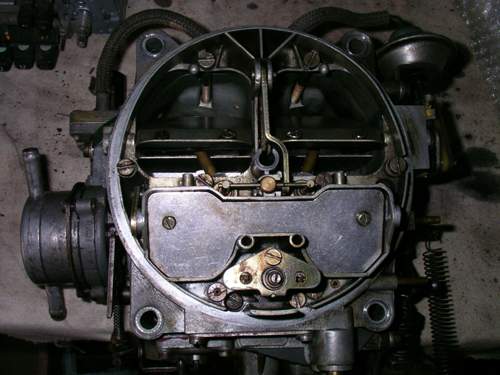

Ich hatte ja wieder den anderen Vergaser eingebaut weil bei dem die Klappen "fest hangen". Deswegen ist der glaube ich auch bei Vollgas festgehangen. Siehe Bild:

Zum Vergaser mit den Klappen der II. STufe. Seitlich wo ein Gestänge die Membrane geht, ist eine Feder die die Klappen schließt. Wenn die Sicherungsschraube zu locker ist hat die Feder keine Spannkraft mehr und kann die klappen nicht schließen. Nimm ein Schraubendreher (Schraubenzieher) und Spann die Feder so weit dass die klappen zu gehen dann die Schrauben anziehen und mit Farbe gegen verdrehen sicher.

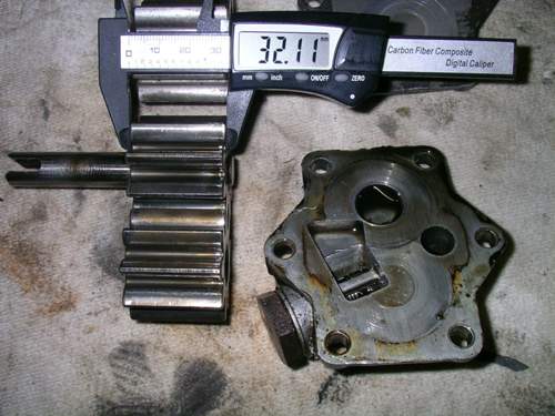

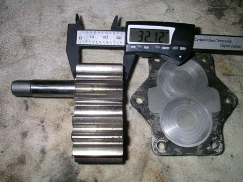

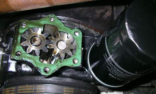

Schau dir die Bilder an die ich gemacht habe. Aber könnte es an den Regler liegen? Er sieht sehr mitgenommen aus. Hat richtige Kerben (Bild 10)!

Das war aber kein neuer "Regler", den Du da eingebaut hast, oder? Ich habe aber schon schlechtere gesehen.
Ich mache mir abhand der Bilder etwas Sorgen um den Zustand des Steuergehäuses Ich sehe deutliche Spuren an der zylindrischen Fläche, also am Durchmesser der Bohrung, in denen die Pumpenräder laufen.
Leider zeigen die Bilder keine Messung des Zahnradüberstandes/ -unterstandes.
Gruß,
Also, das Zahrad ist 32,12 bzw 31,11 mm die Tiefe der Ölpumpe gemssen mit einem Maßband ist 32,xx mm,
Das Maßband ist aber zu ungenau. Gast du an dem Meßschieber ein Tiefenmaß? Wenn ja, meß mal die Tiefe damit man ein genaues Maß hat.
Der abgebildete Regelkolben ist aber nicht der einzige... Wenn ich richtige liege, sollte im Steuergehäuse auch noch einer sitzen ... kann aber sein, dass ich das jetzt zwischen den 12 und 24 Ventilern verwechsel...
Jetzt habe ich schon so schöne Bilder gemacht und ihr seid immer noch nicht zufrieden... 🙄
An den angefressenden Regler liegt es also nicht?
Naja, der Regler macht bei hohem Druck einen Bypass auf. Die Pumpe ist ja direkt abhängig von der Motordrehzahl- der Druck muss bei geringer Drehzahl ausreichend sein, darf aber nicht zu hoch werden, darum macht der Kolben bei "Überdruck" einen Bypass auf. Wenn der Bypass nicht dicht ist, geht da eben ständig Druck verloren. Ob das hier jetzt der Fall ist, kann ich jetzt anhand der Bilder nicht sicher sagen.
