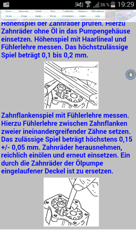

Haupttehema Ölpumpe:
Höhenspiel der Zahnräder überprüfen.
Ölpumpenraäder ohne Öl in den Pumpenraum einsetzen.
Mit Haarlineal und Fühllehre Rückstand der Zahnräder zur Deckelanlagefläche messen.
Zulässiges Spiel: 0,1 bis 0,2 mm
Ein durch die Zahnräder stirnseitig eingelaufener Deckel ist zu erneuern.
Zahnflankenspiel:
Spiel zwischen den Zahnflanken der beiden Zahnräder mit Fühllehre messen.
Zulässige Spiel: 0,15 +/- 0,05 mm
ACHTUNG!
In einzelfällen kommen produktionsseitig Steuergehäuse zum Einbau, bei denen eine oder beide Bohrungen für die Zahnräder und Wellen 0,2 mm Übergröße haben. Dies sind mit 0,2 gezeichnet.
(Die 0,2 sind auf der Lichtmasschinenseite im Pumpengehäuse eingeschlagen).
Deckel ohne Dichtung mit Dichtungsmasse 15 03 166 (90 094 714) einsetzen und festschrauben.
Das nur gültig wenn das Spiel 0,1 - 0,2 mm vorhanden ist. Ist kein Spiel vorhandem, also Länger als das Pumpengehäuse muss ein Dichtung eingebaut werden.
Ölkanalverschlußstopfen (das ist der der bei dir undicht war und ihn mit Teflon abgedichtet hast) aus
Steuergehäuse herausschrauben und Pumpe vor Anlassen des Motors mit Motoröl befüllen, damit schon bei den ersten Umdrehungen eine voll wirksame Motorschmierung gewährleistet ist.
Reinhard

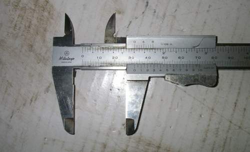

Hier das Maß das du haben wolltest mit Dichtung:
Oelpumpe-tiefe

Im Werkstatthandbuch ist ne Abbildung, oder auch auf der Seite vom Senatormann, hab vorhin erst nachgeguckt.
Ein kleines Haarlineal oder eine "Schieblehre" über das Pumpengehäuse legen und den Unterstand mit einer Blattfühlerlehre ermitteln. Ebenfalls das Zahnflankenspjel kann mit der Fühlerlehre ermittelt werden, sollte aber passen, wenn die Zahnräder neu waren.
Also wenn du richtig gemessen hast, dann hat das Pumpengehäuse ein Maß von 32,12 mm. Die Zahnräder haben 32,11. Folglich müßte die Ölpumpe "ohne" Dichtung eingebaut werden.

Hier das Bild von der Seite vom Senatorman
www.senatorman.de
Danke, Senatorman!
