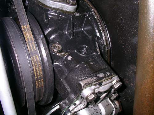

Ja, aber sorry! Ich glaube da ist was undicht... 🙄
@storm96 schrieb am 1. März 2019 um 21:40:52 Uhr:
Was ist undicht?
Am Ölpumpendeckel!
@storm96 schrieb am 1. März 2019 um 21:49:22 Uhr:
Am Öldeckel!
Hast du eine Papierdichtung dazwischen? Normalerweise sollte der Deckel mit einer Flüssigdichtung abgedichtet werden. Du mußt aber bei einer Flüssigdichtung schauen ob genügend Spiel vorhanden ist.
Ja, da ist ne Papierdichtung dazwischen sonst klemmt das und die Zahnräder drehen sich gar nicht!!

Die Dichtung! Eine neue ist bestellt. Danke!

@Storm96,
mach mal langsam mit einer neuen Dichtung. an der Ölpumpe stimmt was nicht.
Ich hatte dir doch den Ölpumpendeckel und die Räder geschickt. Wenn die eingebauten Räder zulang sind, dann sind die vom C30SE. Messe mal die Tiefe des Pumpengehäuse plus die Dicke der Dichtung. Dieses Maß muss die Länge der Räder ergeben. Ist die Länge der Räder plus die Dichtung länger als die Räder hast du weniger Öldruck, weil zuviel Leckage. Versuch mal Räder die die gleich Länge wie das Pumpengehäuse haben mit Flüssigdichtung zu montieren. Dazu solltest du ein Rad ins Gehäuse stecken und mit einem Linial die Flucht ermitteln ob sie bündig sind oder wieviel Millimeter die überstehen.
Ist ein wenig verdreht geschrieben. Wenn du mein geschreibsel nicht verstehst, dann melde dich.
P.S. Mir kommt gerade der Gedanke......du hattest doch ein paar Seiten vorher probleme mit dem Ölduck. Da war doch im Ölpumpendeckel der Sitz des Regelkolbens defekt. Den hast du doch hoffentlich nicht eingebaut. Ich spreche da aus persönlicher Erfahrung.

Dann stehen die Räder doch über und das ist doch auch in Ordnung, wenn mit Dichtung verbaut.

Ich denke das Problem kennt jeder, der schon mal näher mit einem CIH zu tun hatte. Ist aber zu lösen. Neuteil verbauen, Dieseldeckel nehmen oder Kolben aus Teflon drehen (würde ich heute so machen).
Wenn das Steuergehäuse (oder Agregateträger oder wie auch immer) einen weg hat, dann wird es schon schwieriger...

@reinhard e. bender schrieb am 1. März 2019 um 21:42:45 Uhr:
Was ist undicht?
Die Schraube hier:
Böse Ölschraube
Und gleich daneben an am Kühler ist auch was undicht!!! 😰
