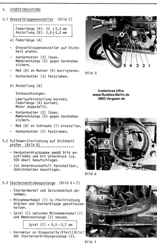

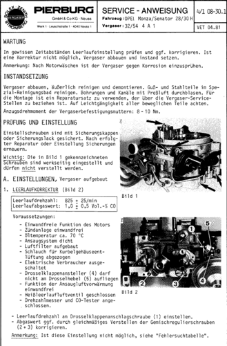

Ich habe dir unten im Bild die Vorgehensweise zum Leerlaufeinstellen angehängt.
Aber eine Frage die mich Interessiert: Ist der Gaszug und das Gestänge zum Vergaser locker? Hänge mal das Gestänge am Vergaser aus und starten den Motor welche Drezahl dann läuft. Der Motor sollte zuerst warm laufen bis die Starautomatik ausgeschaltet ist.
So hier das nächste Bild: Was macht der Drosselklappen-ansteller? Wird der Anschlag (Feder) durch Unterdruck zurück gezogen? Welche Länge hat die Feder (A)?

Ich habe dir zwei Bilder geschickt für die Leerlaufeinstellung. Das solltest du nach der Erhöhung des Öldrucks bewerkstelligen. Dann läuft der Motor auch ohne diese Schwankungen. Aber bitte nicht den Motor laufen lassen wenn die Ölkontrolle leuchtet.
Ich soll den Leerlauf bei warmen Motor einstellen. Wie du im Video siehst geht die Drehzahl nach 3-4 min. von alleine auf ca. 800 - 1000 Umdrehungen runter...

Du solltest trotzdem den Leerlauf einstellen.
1. wegen dem Abgasverhalten,
2. damit die Drehzahlschwankungen beseitigt sind.
3, wenn der Motor nach 3-4 min aus geht, dann dreh mal die beiden Leerlaufgemischschrauben etwas heraus und die Drosselklappen-anschlagschraube etwas hinein.

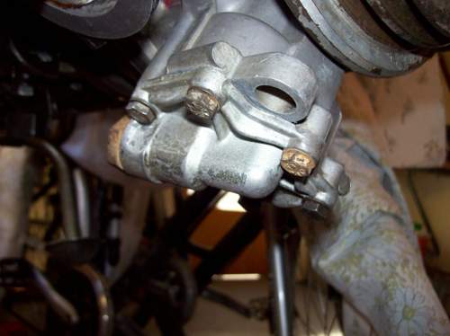

Also fangen wir an mit dem Thema Öldruckerhöhung.
Den Ölpumpendeckel hast du so montiert wie er auf dem Bild zusehen ist.
Nach deiner Antwort gehts weiter.
