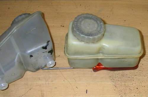

Die sehen sehr speziell aus! Wo könnte man so was her bekommen?

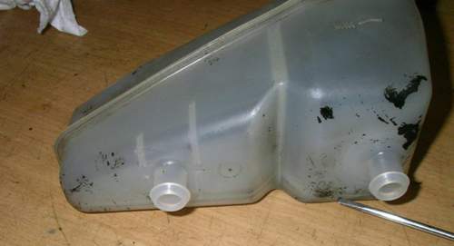

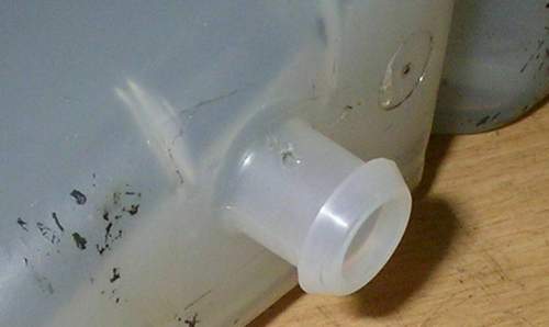

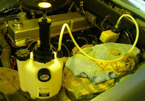

Danke Reinhard! Jetzt habe ich auch was gefunden: Stopfen für Hauptbremszylinder habe ich eingegeben z.B. bei ebay. Gehe Montag zu meinen Teilehändler und frage nach. Gruß
Es lag doch nicht an den Stopfen! Der Behälter hat einen Riss. Einen anderen Behälter hatte ich noch da. Siehe Bilder:

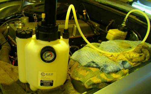

Zum Bremsen-Entlüften habe ich mir ein spezielles Gerät zu gelegt. Man sieht sofort wo ein Leck ist. Top das Teil!!! Siehe Bilder:
Sany6860
Sany6861
Den Motor hast du sehr gut hin bekommen sieht gut aus. Ebenso das Gerät zum Entlüften der Bremsanlage. Auf die Bremsanlage wird Druck gegeben, und der darf nicht nachlassen. Dann ist alles OK.

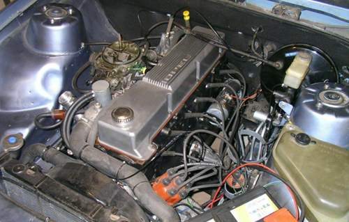

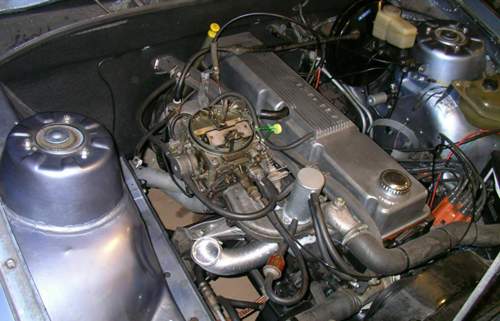

Super, danke! Hier noch aktuelle Bilder (ohne Luftfilter) von letzter Woche:
Sany6864
Sany6865
...und der Vergaser funktioniert? Wundert mich aber.
Schön! Nen Waschwasserbehälter brauchst Du noch ;-)

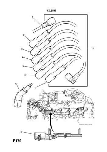

Den Behälter hat er. Was ich machen würde ist, die Zündkabelleiste vom C26NE besorgen. Dann ist das ganze Kabelchaos beseitigt....und ist optisch besser.
Welche Zündkabelleiste vom C26NE??
@reinhard e. bender schrieb am 25. November 2018 um 12:31:04 Uhr:
Nein, leider nicht 🙁! Das alte Problem ist immer noch da 😠! Gestern sprang er nur mit Starthilfe-Spray an und ging dann wieder von alleine aus. Bevor er ausging kam ein letzter Spritzer Sprit aus dem Vergaser geschossen 😕. Ich hoffe dein überholter Vergaser löst das Problem! 🙄
Das ist die
Teil-Nr. 90 376 886; Katalog-Nr. 12 88 144 KANAL (NML.- KEIN ERSATZTEIL) für den Zündkabelkanal.
Im Bild die Nummer 9 ist es.
Kerzenkanal
