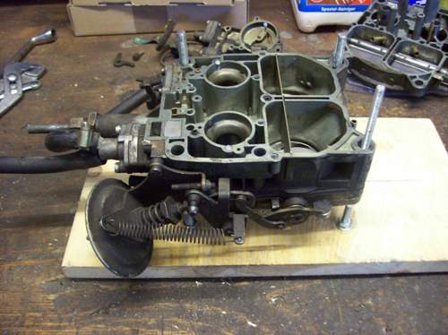

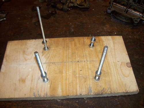

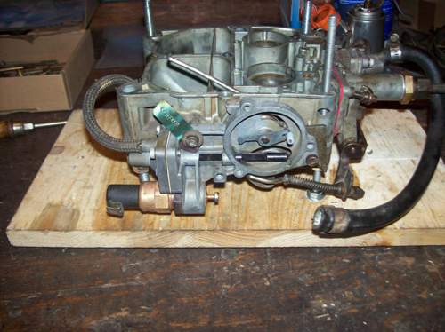

Nein, Nein keine PN. Ich (wir) sind z. Z. dabei den Vergaser neu aufzubauen. Leider gibt es für das Ding keine Ersatzteile mehr. Also hat der TA 3 Stück geordert die ich zu zwei Stück zusammen setzten werden.
Anbei einige Bilder.

Aufnahmebrett
Vergaser zerlegt
Beginn des Neuaufbaus

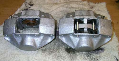

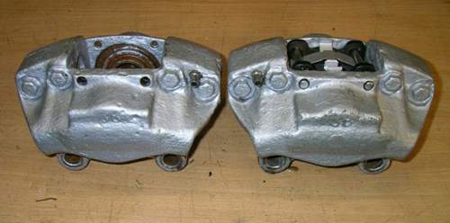

okay, dann hier der letzte Stand: Ich musste erstmal zwei neue Bremssättel für hinten besorgen! Die Aufgearbeiten waren dann doch Schrott. Die Gewinde der Entlüfterschrauben waren durch! Die neuen (gebrauchten) sind unterwegs. Siehe auch die beigefügten Bilder...
Bremssättel hinten 01
Bremssättel hinten 02

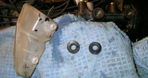

Leider ist vorne etwas undicht. :mad:Siehe Bild! Also irgendwo zwischen Gummi und Behälter oder Gummi und Bremskolben. Die Gummis sehen eigentlich noch gut aus. Was kann ich machen? Irgendwie abdichten? Mit was?
Bremskolben-01
Ich vermute mal dass der Gummi durch die Bremsflüssigkeit aufgequollen ist und daher nicht mehr abdichtet. Versuch mal solche Gummis oder ähnliche zu bekommen.
Nachtrag:
ich habe mal einiges abgesucht und das folgende gefunden.
Das Teil stammt vom Calibra. Du kannst beim FOH nach fragen.
Teile-Nr. 90 271 033, Katalog-Nr. 5 59 064 STOPFEN,BREMSZYLINDER AN BREMSBEHAELTER
