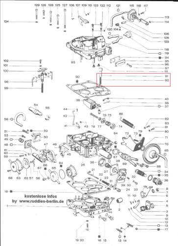

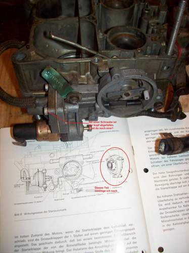

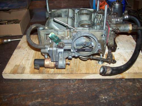

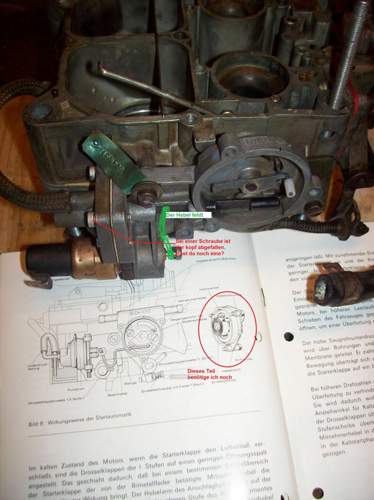

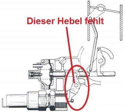

So, ich habe dir zwei Bilder eingestellt.
Auf Bild eins siehst du einen Teil der Kaltstarteinrichtung.
Auf Bild 2 sind ein paar Wünsche von mir.
1. hast du noch eine Schraube von dem Unterdruckgehäuse links?
2. die Vorwärmung im roten Kreis benötige ich um die Funktion des Vergasers zu überprüfen, beziehungsweise um die Kaltstarteinrichtung einzustellen.
3. der Hebel für den Starterklappenspalt fehlt (grün Markiert) Bild 3
4. Thermoventil für TN-Luftkorrektur fehlt. Ist ein kleines Rundes Teil mit zwei kurzen Schläuche am Oberteil.
Wenn du die Teile hast dann bitte schicke sie mir runter sonst kann ich keine Einstellungen und Funktionstest durch führen

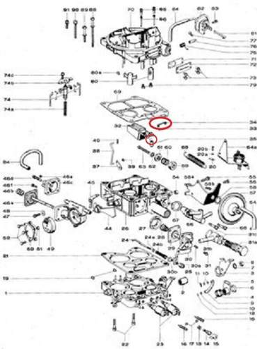

Warte mal .... da fehlt noch mehr. So wie er jetzt ist, kann ich ihn nicht weiter zusammenbauen. Die Federklammer vom Schwimmernadelventil zum Schwimmer fehlt. Das Teil ist nicht bei den bestellten Teile dabei.
Nun weiter,
in Bild 1 ist der Umlenkhebel abgebildet - der fehlt.
in Bild 2 sind zwar undeutlich erkennbar aber Niederhalter für das Gelenk vom Schwimmer und der Bügel (Verbindung Schwimmernadelventil zum Schwimmer) fehlen.
Ohne die in Bild 2 genannten Teile kann ich den Vergaser nicht zusammenbauen.
Die elektrische Heizung für die Kaltstartautomatik ist nun mal zweitranging.
So was soll ich machen????????????

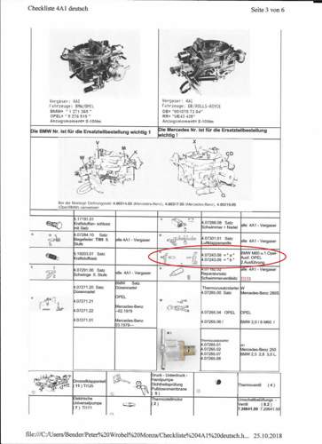

Kannst du mir bitte Bild 2 (mit den Bezeichnungen) zu schicken?
Das Bild brauch ich dir nicht zu schicken. Klicke auf
www.Ruddies-Berlin.de
Dann suche dir die Rubrik 4A1-Vergaser.
Dann kommen Einstelltabellen und Bilder.
Anschließend kommt die Ersatzteilliste. Dorst suchst du dir unter Nummer 34-36 (Steht in der ersten Spalte) das Teil Niederhalter und Schwimmernadelventil mit Bügel.
Wenn du das Ruddies-Berlin geöffnet hast, dann öffnet sich ein Link, wo oben Vergaser/Carburtor steht. Diesen Link anklicken. Dann entweder den 4A1 Vergaser selbst suchen oder den Link "Suchen" eintippen. Es erscheint ein neuer Link wo du dann die Buchstaben/Zahlenkombination hier 4A1 eintippen kannst.

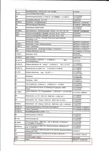

Welche Nummer hat der Hebel von Bild 1 im Bild 2?
ich habe dir eine List angehängt wo der Hebel im roten Bereich abgebildet ist. Meiner Meinung müsste es die Version "a" sein. Bevor du bestellst rufe bei den Vergasermensch an und frage welche Teilenummer zu der Version "a" passt.
