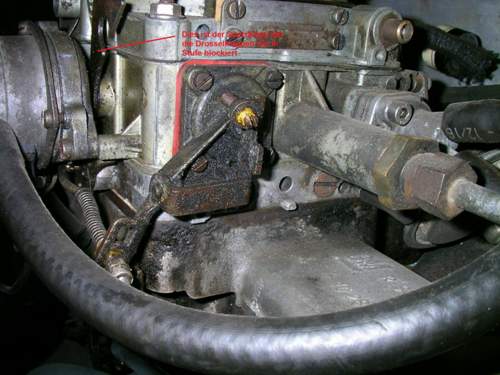

So mein lieber Storm, im Anhang habe ich ein Bild mit einem Text eingestellt. Du solltest den Motor auf Betriebstemperatur (wenn kein Leerlaufdrehzahl geht, dann erhöhte Drehzahl) bringen und schauen ob der Sperrbügel der die Drosselklappen der II. Stufe freigibt. Zuvor aber die Wasserschläuche mit Schlauchklemmen versehen.

Was ich vergas, der Bügel muss wenn das Kühlwasser warm wird/ist, waagrecht liegen.

Der Bügel ist waagerecht! Ich habe sie gestartet und etwa zweieinhalb Minuten auf Drehzahl gehalten. Dann, oh wunder lief sie auch von selbst weiter. Ich musste das schwarze Kabel dann nach fünf Minuten abtrennen damit sie ausgeht! Aber freut euch jetzt nicht zu früh. Beim nächsten Starten war wieder alles beim alten... 🙁
