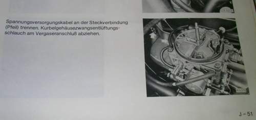

Im WHB steht, daß der Schlauch an der Kurbelgehäusezwangsentlüftung kommt:

Leider fehlt mit dieses Kapitel im WHB:
Sany6736

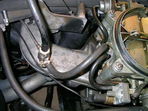

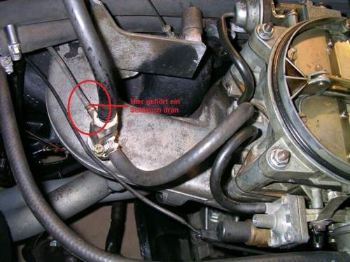

In Bild 2 ist am dem Anschluss kein Schlauch zwischen dem Rohr für das Kick Downdes AT-Getriebes. Da zieht der Motor Falschluft. Ausserdem bist du ziemlich Leichtsinnig. Du hast keine Schlauchklemmen an den Benzinleitungen. Den Rest muss ich mir Überlegen.
@reinhard e. bender schrieb am 4. September 2018 um 19:48:02 Uhr:
Welcher Schlauch meinst du fehlt?? Kick Downdes??
Die Schläuche sitzen mega fest da drauf... Aber kann ich noch machen...
Siehe bild im Anhang.

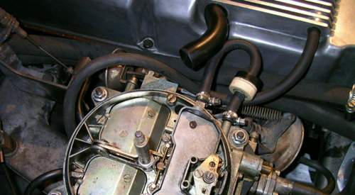

Index-48
siehe Bild
209306019-w988-h741
@reinhard e. bender schrieb am 4. September 2018 um 20:02:25 Uhr:
Das habe ich doch gemacht. Kann man das auf dem letzten Bild nicht erkennen? 🙂

Wie so Schlauch? Das Rohr kommt doch vom Getriebe (Original?)!
Das habe ich nicht erkannt dass der kleine Schlauch am richtigen Platz steckt.
Ja richtig, das Rohr kommt vom Getriebe und der Unterdruck steuert die Schaltung des Getriebes. Also mache bitte auf das Rohr einen Schlauch zumal über das offene Anschluss-Stück Luft angesaugt wird.
Versteh ich nicht. Warum offenes Anschluss-Stück? Wo ist da was offen?
@storm96 schrieb am 5. September 2018 um 14:58:11 Uhr:
Zwischen dem Rohr und dem Anschluss für den Bremskraftverstärker.

Du meinst an der Verbindung kann der Luft ziehen? Also über das Rohr nochmal? Wie lang sollte der Schlauch sein?
@storm96 schrieb am 5. September 2018 um 17:28:56 Uhr:
@reinhard e. bender schrieb am 5. September 2018 um 15:28:10 Uhr:
Also der Schlauch sollte kürzer als 2 Meter sein. Ich denke so 10 cm langen.
Hast du schon das Heissleerlauf-Ventil am Saugrohr bestellt? Ist die Bohrung zu?
