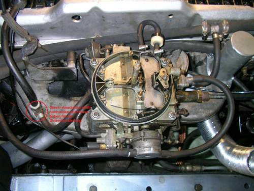

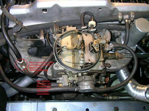

@kawastaudt schrieb am 27. August 2018 um 19:41:35 Uhr:
@storm96 schrieb am 27. Aug. 2018 um 19:31:02 Uhr:
Wo denn am Bremskraftverstärker?
Ich denke, der gute Reinhard meint da:
Bild kommt!
Das dachte ich mir! Aber das ist schon belegt!!😕
Der Kawa war mal schneller als ich. Aber vergleiche die beiden bilder. Meines ist schöner. Andernfalls mache ein T-Stück in den kleinen Schlauch und gut ist´s.
Sany6732-6306910032724551569
Der Schlauch sollte aber vom Luftfilter kommen? Siehe Bild!
Sany6726b

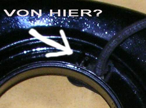

@storm96 schrieb am 27. Aug. 2018 um 20:59:02 Uhr:
Gut möglich, dass der Schlauch da hinkommt. Ist da auf der Innenseite nicht auch noch so eine Art Klappe/Regelelement, welches die Ansaugluftvorwärmung regelt?

Das kurze Schlauch der von der Unterdruckklappe im Luftfilter an den Thermastat im Luftfilter geht ist OK. Der lange Schlauch oder Plastikröhrchen kommt an den zweiten Anschluss am Luftfilter Thermostat und das andere Ende des Plastikröhrchen kommt an das Saugrohr (Anschluss Bremskraftverstärker oder an das dazwischen eingebaute T-Stück).
@Storm96,
ich habe das Bild vom Vergaser bearbeitet. nun siehst du wie ich es mit dem T-Stück gemeint habe.
Ja, danke! Das habe ich heute genauso gemacht. Ich wollte dann das Standgas einstellen wie du es gesagt hast. Hat leider gar nicht geklappt. Nach dem er im Stand schlecht lief läuft er jetzt gar nicht mehr im Leerlauf 😰🙁
Dann dreh mal die Leerlauf Regulierungsschrauben wieder auf. Ich muss mir dann die Beschreibung des Vergaser nochmals genauer durch lesen. Melde mich dann später.
Ich habe sie bis zu fünf - sechs Umdrehungen aufgedreht!
@storm96 schrieb am 28. August 2018 um 19:20:47 Uhr:
..........und läuft er jetzt?
Leider nein...
