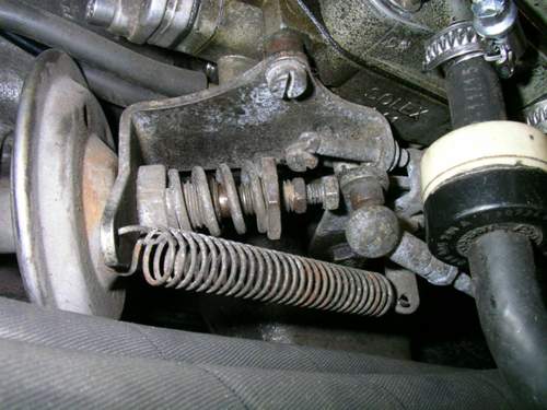

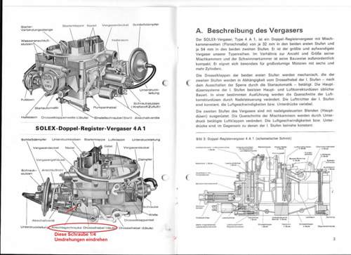

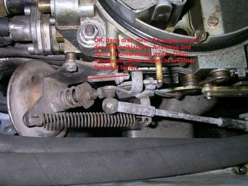

Dreh mal die die Anschlagschraube des Drosselklappehel ca. 1/4 Umdrehung hinein, sodass die Drosselklappe geöffnet wird. Dann müßte der Motor mit leicht erhöhter Drehzahl laufen. Danach die Leerlauf-Regulierungsscharauben gleichmäßig zu lösen und wieder anzuziehen bis der Motor rund läuft. Danach die Anschlagschraube zurück drehen bis die Leerlaufdrehzahl erreicht wird.
Themenstarteram 28. August 2018 um 18:49
Sorry, welche Anschlagschraube des Drosselklappehel genau?
am 29. August 2018 um 9:39
Diese die im Bild gezeigt
Vergaser-4a1-einstzellschraube

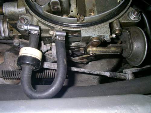

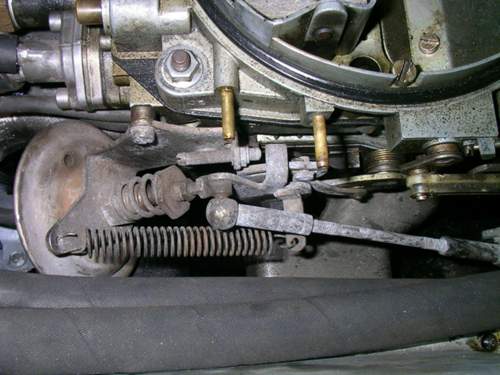

Sorry Reinhard, bei mir sieht das anders aus als auf der Zeichnung:

am 29. August 2018 um 16:40
Siehe mein Kommentar im bild

Themenstarteram 30. August 2018 um 11:38
Habe ich gemacht, nichts! Habe auch zwei Umdrehungen reingedreht. Hält das Standgas auch nicht. :(

Hast Du die Leerlauf-Regulierungsschrauben wieder eingedreht? Wenn Nein....da bitte eindrehen bis zu, dann 1 Umdrehung herausdrehen.
Themenstarteram 30. August 2018 um 12:32
Ja, hat hingehauen. Aber nur beim ersten Start wieder und dann nicht mehr. :(

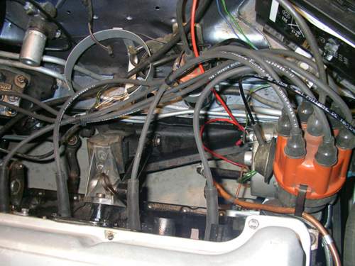

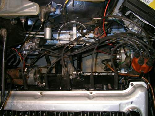

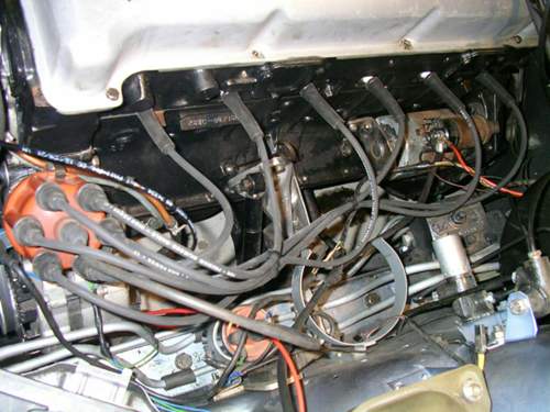

okay, wenn wir bei der Zündung sind sollten wir klären ob die Zündkabel auch wirklich alle richtig dran sind!? Also die richtige Reihenfolge und so...! Ich hoffe man kann auf den Bildern alles gut erkennen? Gruß!

Themenstarteram 30. August 2018 um 16:30
@kawastaudt schrieb am 30. August 2018 um 16:32:52 Uhr:
EDIT: Ich Hirni, Du hast ja auf TSZH umgebaut, vergiss es, was ich da unterhalb geschrieben habe!
Mit dem Strobo bei laufendem Motor oder beim Startvorgang abblitzen.
Ja gut, aber der Zündzeitpunkt ist genauso wichtig! Ich würde den so genau wie möglich voreinstellen, zur Not bei stehendem Motor mit einer Prüflampe oder nem Piepser.
Sobald die Kugel auf dem "Schwungrad" (der richtige Name für das Teil beim Automatik ist mir schon wieder entfallen) mit dem Blechzeiger fluchtet, muss der Piepser/die Prüflampe ausgehen, weil ja dann der Kontakt öffnet. Verteiler entsprechend drehen bis es passt.
Also das alles ignorieren::confused:
