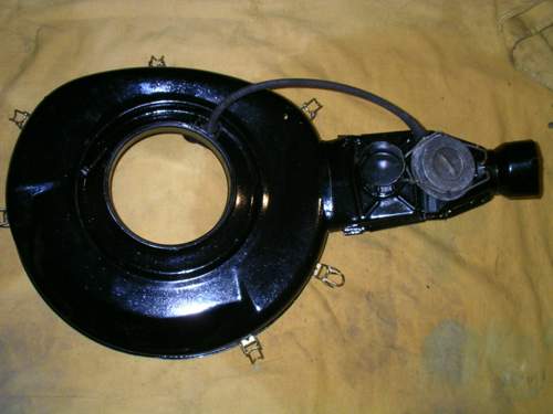

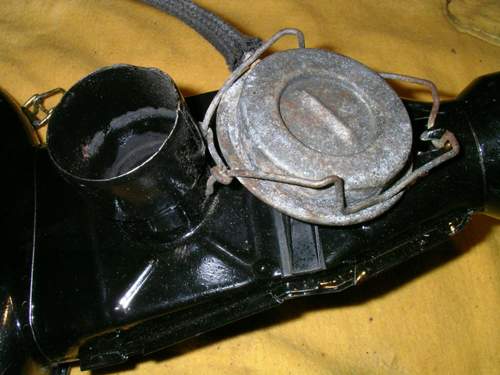

Was ist jetzt mit der Dose wo kommt die ran?
An einen Unterdruckanschluss am Vergaser, bzw. am Saugrohr. Die Dose benötigt den "Unterdruck" nur zur Betätigung. Geht die denn überhaupt noch? Mal mit dem Mund oder einer Vakuumpumpe daran saugen und gucken, ob der Unterdruck gehalten wird.
Ferkel! Mit dem Mund? Ja die geht.
@storm96 schrieb am 27. Aug. 2018 um 13:28:52 Uhr:
Mit dem Mund?
Da weißt Du dann wenigstens, wie Dein Auto schmeckt ;-)
Der eine Schlauch kommt am Luftfilter dran und der andere Anschluss vom Luftfilter?
Am Vergaser wahrscheinlich aber wo da?
So, der Schlauch von der Unterdruckdose am Luftfilter komme an den Anschluß wo der Schlauch vom Bremskraftverstärker angeaschlossen ist. Neben der Unterdruckdose kommt ein Alu/Papierschlauch der zum vorderen Auspuffkrümmer kommt. Dort müßte ein geteiltes blech sein das den gleichen Durchmesser für den Papierschlauch hat. Vorne am Luftfilter kommt ebenso ein Alu/Papierschlauch an dem vorn eine Ansaugtulpe sitzt die vorne im Luftleitblech neben dem Wasserkühler angeschraubt ist.

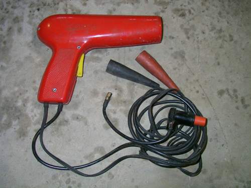

So, bei meine Zündpistole sind 3 Kabel, Das rotwe kommt an Batterieplus das schwarze an Batterieminus. Das dickere schwarze kommt an das Zündkabel von Zylinder 1. Mehr ist für die Zündwinkelmessung nicht nötig.
@cementario2. du schreibst:
""""Bei meiner Pistole ist noch ein Kabel mit Krokodilklemme und die wird an die Zündspule (grünes Kabel) angeschlossen.""""
Ich kann das nicht ganz Glauben. Wenn du das Kabel mit der Krokodilklemme an das grüne Kabel der Zündspule anklemmst, dann läuft der Motor nicht mehr. Wenn du mit einem Messgerät den Leerlauf messen willst, dann kommt ein Kabel an das grüne Kabel der Zündspule und die beiden anderen an Plus und Minus.

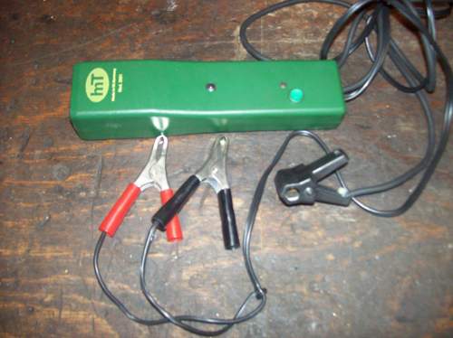

Hallo Reinhard,
wo liegt der Unterschied zwischen meinem Satz:
und Deinem Satz:
"Wenn du mit einem Messgerät den Leerlauf messen willst, dann kommt ein Kabel an das grüne Kabel der Zündspule und die beiden anderen an Plus und Minus."
Ich habe ein Optilux, misst Drehzahl, Spannung, Schließwinkel und Zündzeitpunkt.
Je ein Kabel für Plus, Minus, Zündkabel Zyl.1 und eine grüne Krokodilklemme für die Zündspule.
Nun, da mußt du auch schreiben was dein Gerät alles kann. Ich bin von einer "normalen Zündpistole" ausgegangen.

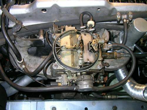

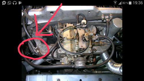

@reinhard e. bender schrieb am 27. August 2018 um 14:18:53 Uhr:
Wo denn am Bremskraftverstärker? Siehe Bilder:

Meine von Bosch arbeitet induktiv mit einer Klammer um das erste Zündkabel. Die braucht kein Kabel zur Zündspule Klemme 1. Verstellen kann man an der auch nichts.
Aber bitte, wir kennen nicht die Pistole von @storm96 .
Ich habe so eine (auch von Bosch):
Sany6733
Die ist älter als meine und wird anscheinend zwischen das Zündkabel und Kerze gesteckt, soweit ich das erkennen kann. Geht genauso, wenn sie noch geht!
@storm96 schrieb am 27. Aug. 2018 um 19:31:02 Uhr:
Ich denke, der gute Reinhard meint da:
Bild kommt!
