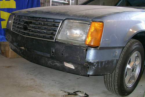

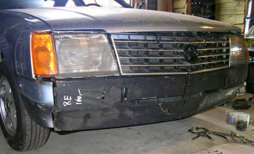

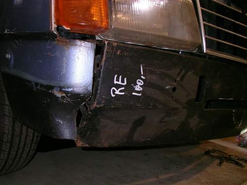

Meine kleine Süße hat auch wieder ein Gesicht bekommen. Siehe Bilder! Aber leider passt es nicht so richtig 😰 Und ich dachte die Teile vom Rekord E passen auch beim Monza 😕
Aber keine Sorge 100€ habe ich nicht dafür bezahlt😎. Woher bekomme ich jetzt eine passende Front für die Kleine? 🙁
P.S. Habt ihr versucht Scheinwerfer vom A2 beim A1 anzubringen und nach einer halben Stunde gemerkt das das auf keinen Fall passen kann 🙄 😁
