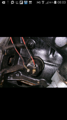

Noch ne Frage: Sieht Dein Steuergehäuse so aus wie meins auf dem Bild?
Ich Antworte mal. Ja das Steuergehäuse sieht genauso aus wie deines. Der Deckel der Ölpumpe hat er von mir bekommen, weil seine Pumpe beim Deckel anziehen fest wurde.
Und noch ne Frage: Ist das Ventil im Pumpendeckel dicht, oder klemmt das? War das neu von Reinhard?
Oh, Reinhard, jetzt warst Du schneller!
Ich habe das Regelventil bevor ich ihn geschickt hatte, kontrolliert. Das Ventil reagiert. Der Deckel war nicht neu.
Reinhard, wenn das Öl direkt an der Pumpe wieder durch das Ventil entweicht würde das doch bedeuten, dass irgendwo ein Kanal dicht ist, warum auch immer, oder?
Ja, das vermute ich auch. Deshalb will ich ihm schreiben wie er nachdem der Deckel mit der Schraube richtung Ölwanne montiert hat weiter suchen soll.
Punkt 1. Ölfilter ab - mit dem Stab die Ölpumpe antreiben ob Öl kommt. Kommt Öl dann Ölfilter wieder montieren. Kommt kein Öl dann liegt das Problem im Steuergehäuse.
Punkt 2. Öldruckschalter ausbauen und die ölpumpe kurz antreiben - kommt Öl? OK. Kommt kein Öl ist der Kanal verstopft.

Welchen Öldruckschalter?
Links hinten, der Geber für die Öldruckkomtrollleuchte und für den Öldruck meint er.
So, Storm als nächstes will ich sicher gehen ob du wie wir es vereintbart haben an der Nockenwelle am 1. Lager (hinter Kettenrad) eine Nut hast einfräsen lassen. Wenn nicht, dann bekommen die NW-Lager und die Stößel kein ÖL.
Was mich irritiert ist, die Ölduckanzeige schlägt voll aus. Das bedeutet: in den Kanälen ist voller Öldruck (ca. 8 Bar). Ich hoffe deshalb, dass die KW-Hauptlager richtig eingebaut wurden. Ein Lager mit der Ölbohrung in den Block, das andere ohne Bohrung in den Lagerdeckel. Wurde das nicht gemacht, kannst du den motor ausbauen und zerlegen. Storm, zerstreue meine Zweifel dass es nicht so ist wie ich geschrieben habe.

Sorry, ich habe alle test gemacht wie sie mir aufgetragen wurden und sie sind alle positiv verlaufen...
Keinerlei defekte! Habe alles wieder zusammen gebaut und nochmals die Bohrmaschine drehen lassen.
OBEN KAMM JETZT DAS ÖL RAUS!!!
Aber nicht so stark (mein persönlicher Eindruck). Bohrmaschine zu langsam vllt? Es scheint aber alles in Ordnung zu sein. Morgen will ich ihn starten wenn ihr nichts dagegen habt... 😕
P.S. Die Nut wurde natürlich schon lange gefräst und es wurde alles vorschriftsmäßig wieder eingebaut... 🙄
