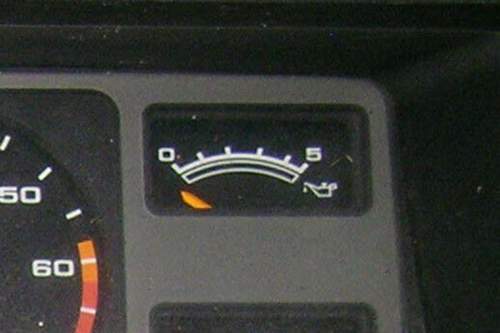

@storm96 : was war den jetzt schlußendlich das Problem mit dem fehlenden Öldruck? Was musstest Du verändern, bzw. ersetzen?
@kawastaudt schrieb am 26. August 2018 um 10:37:56 Uhr:
Wenn ich das wüsste? 🙄
Ich habe den Plastikschlauch am Zündverteiler wieder dran gemacht und gestartet. Der Zeiger war auf drei wenn du diese Anzeige meinst:

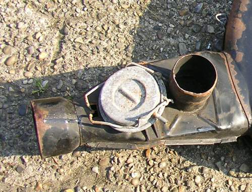

Oh oh, da verlangst wieder was von mir. Da fällt mir ein, ich habe vergessen das Teil (wie immer das auch heißt) am Luftfilter wieder anzubringen. Siehe Bild! Da kommt ja auch ein Schlauch vom Vergaser dran?
Von der Pistole stell ich noch ein Bild ein. Was ist jetzt mit der Dose wo kommt die ran?
