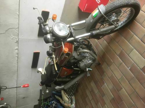

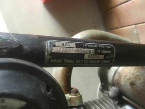

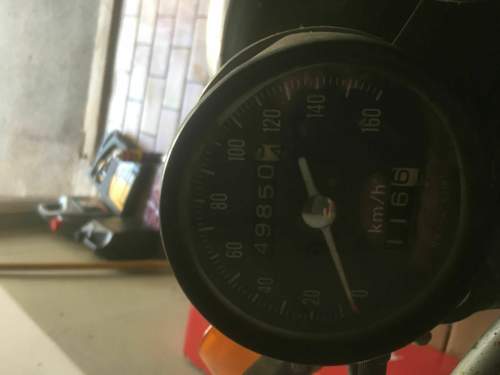

Hallo ich bin Sascha,
neu im Forum und habe auch gleich eine Frage
Wir (mein Dad und ich)haben eine Honda CB250G
Der Scheunenfund stand über 20 Jahre in einer
Scheune die jetzt abgerissen werden soll
Der Motor dreht , aber ich glaube die Batterie ist leer 😉
Nun meine Frage
Was macht mehr Sinn
-Schlüssel und Papiere besorgen
Oder
-verkaufen
Gruß Sascha
Bild 1 Honda cb250
Bild 2 Honda cb250
Bild 3 Honda cb250
+2
@T76
Mach besser keine Experimente, Sascha. Wenn Du das Fahrzeug so wie es ist veräußern willst, insbesondere als Teileträger, weil das mit den Papieren ein Riesenakt wird, ist das auch völlig unnötig. Die Leute, die solche Motorräder nehmen und wieder sauber aufarbeiten oder die Teile für ein anderes Fahrzeug verwenden, für das wenigstens Papiere da sind, machen das meist (semi-) professionell und wissen, was zu tun ist, bevor man aus Unkenntnis oder Unachtsamkeit etwas kaputt macht.
Du kannst die 250G auch zerlegen und die Teile einzeln via ebay verkaufen. Meistens ist das der lohnendste, aber auch aufwändigste Weg.
Wenn Du trotzdem den Versuch machen willst, den Motor zu starten, mach das mit dem Kickstarter. Wenn das Fahrzeug entsprechend vorbereitet ist, sprich die Vergaser sauber und mit frischen Kraftstoff befüllt sind, betätigst Du die KSV und die CB250 springt an oder nicht.
Man kann sich auch behelfen, indem man etwas Bremsenreinigerspray in den Luftfilterkasten gibt (Vorsicht, das Zeugs ist leicht entzündlich) Wenn sie damit nicht anspringt, kann man sich auch jegliche Orgelei mit dem Anlasser sparen und muss auf Fehlersuche gehen.

Erst einmal Danke Danke Danke
Ich würde halt schon gern das so ein Stück
Geschichte erhalten bleibt aber ich glaube das ich da der falsche bin da ich nicht ein Ersatzteil habe, glaube ich mittlerweile das ich sie verkaufe
Finanziell ein Grab. Viel bekommen ist damit auch nicht drin. Wenn dein Opa damit früher nach Italien gefahren ist, etc ne emotionale Story dahinter steht könnte man es machen...

Du wirst nicht viele Ersatzteile brauchen, aber die Verschleißteile (also alles aus Gummi, viel Plastik etc). müssen neu - ebenso wie alle Betriebsstoffe. Und warum sie abgestellt wurde weißt Du auch nicht. Oft werden die Dinger weggestellt, weil sie nicht mehr laufen. Nach dem Motto "die reparier ich, wenn ich mal Zeit habe". Also nie.....
Das Teil wieder auf die Straße zu bringen ist eine nette, kleine Aufgabe. Aber man sollte dazu a) Lust und vor allem b) ein gewisses Können und Fachkenntnisse haben. Hast Du die? Und: Hinterher sollte man sie auch fahren können -hast Du nen Führerschein?
Ach ja: Du brauchst auch ein gewisses Maß an Werkzeug, einen Platz zum Schrauben und hinterher einen zum Unterstellen. Hast du das alles?
Und evt. brauchst du auch einen Fachmann, der mal bei Schwierigkeiten berät und vielleicht auch mal drüberschaut und hilft.
Wie meine Vorredner schrieben. Wenn Du da mit viel Gutem Willen und Elan rangehst, aber über die meisten dier angesprochenen Dinge nicht verfügst, ist der baldige Frust vorprogrammiert und es gibt wieder eine abgebroche Restauration mehr zu besichtigen und zu kaufen.

Eine kleine Chance gäbe es (nach dem Motto "man hat schon Pferde kotzen sehen). Schließ eine Starter-Batterie an, häng eine externe Benzin-Quelle an den Vergaser und probier mit Starter-Spray, ob der Motor anspringt. Sollte das der Fall sein, ist die Reparatur das kleinste Problem, das ist dann überschaubar. Dann wüßtest Du, was auf Dich zukommt. Oder auf den, der das Teil kauft - mit laufendem Motor kriegst Du sie eher los und kriegst etwas mehr Geld.
Dreht der Motor überhaupt? Kerzen rausnehmen, WD40 in die Zylinder und den Kickstarter treten- schön langsam.
Der Motor dreht
@T76 schrieb am 26. Juli 2019 um 18:22:24 Uhr:
Der Motor dreht
Dann Kerzen raus und Kompression messen.
Neue Kerzen rein und Kiste starten bis Motor anspringt.
Benzin aus externem Behältnis zuführen.
Nicht über den Tank.
Wenn ergebnislos,dann Vergaser raus und reinigen ( lassen ).
Und direkt am Anlasser Saft draufgeben,wenn geleiert wird,sonst verreckt noch das Anlasserrelais.
Also nicht Startknopf drücken,sondern nur Zündung anmachen.
CB250G hat auch einen Kickstarter. Das ist das Einfachste.
