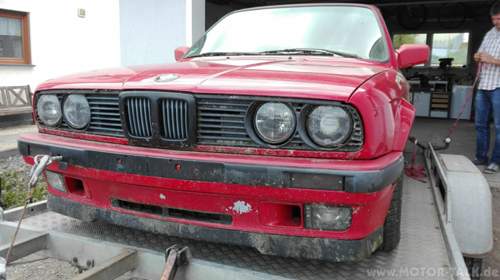

habe heute mit meinem Sohn einen E30 abgeholt. Er stand 10 Jahre. Zustand allerdings den Umständen entsprechend gut ( zumindest auf den ersten Blick). Halte euch auf dem laufenden.
320 aus '92

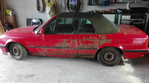

Am Verdeck habe ich eine DIN A4 große Probereinigung vorgenommen. Sieht gar nicht schlecht aus. Heckscheibe super.
Hauptarbeitsschritte werden die Radläufe und diverse andere Roststellen sein und den Motor zum Startversuch vorzubereiten.

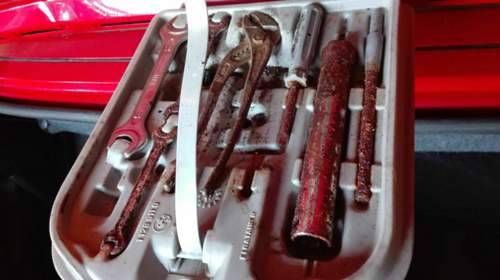

Bordwerkzeug komplett, aber leider für die Mülltonne.

Sieht doch bis auf der Radlauf noch ganz gut aus.
Werkzeug Sandstrahlen und verzinken fertig

Oh man, der muss aber recht feucht gestanden haben. Haben die da Silage an die Karre geschoben.
Schimmel von innen und Dach, Werkzeug rostig was schon selten ist und dann noch die Radläufe durch.
Steckt doch mehr Arbeit drin als vielleicht gedacht.
Aber sollte man wieder hin kriegen.
Ich denke um was Gescheites zu haben wird das nix auf die Schnelle.

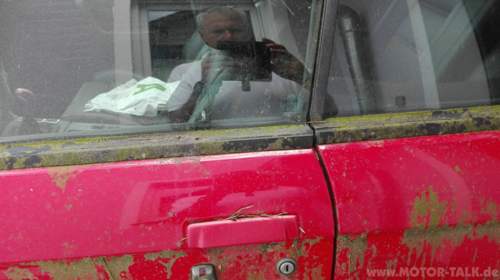

Da hast du Recht. Er stand draussen und das Grüne ist Moos.
Schimmel ist eigentlich kaum. Das Auto ist komplett vermoost. Auch das Verdeck. Mit viel Wasser, Seife und Bürste dürfte man es wieder hinkriegen.

Aber ich erkenne auch Schimmel.
Aber auch das kriegt man mit den richtigen Mitteln und Mühe wieder hin.
