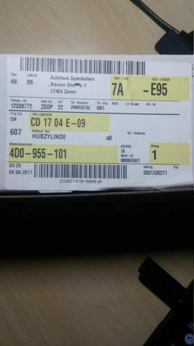

Moin Zusammen,
seit kurzem geht meine SWR nicht mehr!
Habe direkt Saft auf die Pumpe gegeben..funktioniert und Düsen fahren aus und reinigen.
Relais zieht auch fühlbar an
Sicherung I.O
Strom kommt an der Pumpe aber vorne nichts an...Widerstand ist zu hoch!
Neues Kabel nach vorne legen zur Pumpe oder hat noch jemand eine Idee?
Vorab vielen Dank ins Forum!
MfG Jens

..trotz neuer Pumpe (Hella) baut die Pumpe zwar Druck auf zum ausfahren der Düsen aber zum reinigen der Scheinwerfer reicht es einfach nicht.
Schläuche alles gecheckt. Wasser kommt ja an den Düsen an wenn man die Pumpe direkt mit 12V ansteuert.
Relais habe ich auch noch vorsichtshalber gewechselt.
Die düsen sind zu
..aber sie reinigen ja wenn die Pumpe direkt 12V bekommt. Außerdem hab ich weil ein Hubzylinder gebrochen war gleich beide getauscht.
Ist eine komplette Einheit mit Düsen..
20170930-214511-burst02

Wie gesagt komplette Hubzylinder/Düseneinheit sind beide Seiten neu..
Und hubzylinder fahren hoch aber kein wasser kommt?
Dann kann es sein, das auf dem weg von der pumpe zum hubzylinder der druck verloren geht und es zum wasser spritzen nicht mehr reicht.
