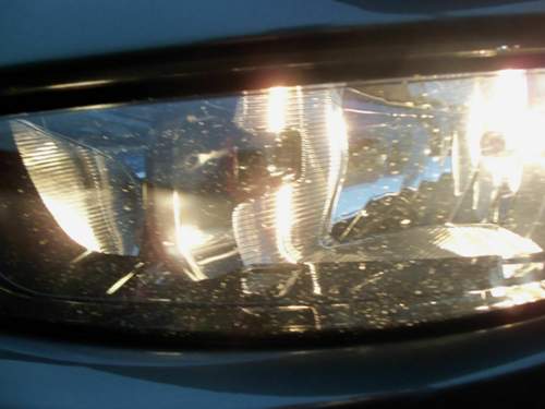

Ich habe einen Picasso II eHDI 115 Erstzl. 07/2013 als sogenannten Dienstwagen, ein Jahr alt, Laufleistung 27000 Km gekauft.
Ich selbst habe ca. 5500 km gefahren.
Mir ist dann bei Dunkelheit und eingeschalteten Scheinwerfern aufgefallen, dass auf dem Kunsstoff viele kleine Pickel waren. Zuerst dachte ich an Verschmutzung, tatsächlich ließ sicht der vermeintliche Schmutz aber nicht abwischen. Beim darüber streichen mit der Hand fühlte sich die Kunststoffhaube rauh an.
Bei ausgeschalteter Beleuchtung am Tage sieht alles gut aus.
Es sind vorne an der Front ausserhalb der Scheinwerfer keine Schäden erkennbar, falls jemand denkt es geht hier um zu geringe Abstände während der Fahrt.
Bei Citroen wurde mir gesagt, dass wäre kein Mangel und nicht zu beanstanden.
Ich habe seit 1999 verschiedene Fahrzeuge Acrylglas ? Scheinwerfern gehabt und auch nach hoher Laufleistung ( ca 150000 Km) so etwas nich gehabt.
Nach meiner Meinung ist das Material zu weich und führt daher zu Einschlägen von feinem Sand oder Staub in der Luft z.B. bei Autobahn Geschwindigkeit.
Laut Aussage Citroen Service Köln ist so etwas nicht bekannt.
Wer weiß etwas darüber?
Ich denke die Beschädigungen werden mehr und praktisch ist es so als würde ich mit verschmutzten Scheinwerfern fahren, mir fehlt ein Teil Ausleuchtung der Straße und entgegenkommende Fhrzg werden geblendet.
Für Beiträge wäre ich dankbar

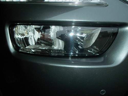

Ich habe mir heute die Gläser der Scheinwerfer genau angeschaut. Zuerst musste wie bei Dir erst einmal der Dreck runter. Auf der Fahrerseite gibt es einen kleinen dreieckigen, ca. 3mm lang und 2mm hoch. Auf der Beifahrerseite ist es ein "Pickel", also ein Steinschlag o.ä., den man sieht und spürt, der aber keinen mm groß ist. Das wars an Schäden, der Rest ist absolut klar und glatt wie ein Kinderpopo. Mein Auto hat zwar erst 18.500 km runter, aber dass die Gläser innerhalb von 14.000 km so abbauen kann ich mir nur schwer vorstellen. Und mit den zwei Stellen kann ich leben, ich musste schließlich erst minutenlang suchen bis ich sie gefunden hatte. Der normale Dreck machte ohne Übertreibung ca. 50 mal so viel aus. Dass es bei Dir kein Dreck ist, sondern dass es wirklich Kratzer sind bezweifle ich jedoch nicht.
Anbei ein Bild vom Glas auf der Fahrerseite. Es sind ein paar Fussel vom Taschentuch zu sehen, das ich zum Säubern genutzt habe, aber mehr auch nicht. Es handelt sich dabei nicht um Schäden am Glas, ich kam nur nicht dazu das alles nochmal abzufeudeln 🙂 Vielleicht könntest Du auch ein Bild einstellen, damit wir wissen um was es genau geht.
Bist Du sicher dass der Vorbesitzer nicht doch des öfteren über Feldwege gebrettert ist? Dass man am Stoßfänger nicht viel sieht muss nichts heißen, anderes Material und anderer Lack kann anders auf Belastung reagieren. Manchmal ist ein Schaden einfach ein Schaden, für den die Firma nichts kann.
Zum Schleifen: das ist nicht nur bei "blinden" Gläsern vorgesehen, sondern auch bei verkratzten. Und nichts spricht dagegen dass eine solche Behandlung ausreicht, schließlich wird das Polycarbonat danach wieder versiegelt.
Soweit ich weiß sind die Xenons von Hella. Hast Du eine Quelle nach der Citroen billige Scheinwerfer verbaut, oder schließst Du das daraus, dass Deine Scheinwerfer Beschädigungen am Glas haben?
Es wäre interessant, wenn weitere C4-Picasso-Besitzer ihre Gläser in Augenschein nehmen. Wenn es ein Problem ab Werk ist, sollte es ja bei einen merklichen Teil der Wagen mit 20.000 km oder mehr auftreten. Das (oder das Fehlen der Schäden) wäre zumindest ein Ansatzpunkt. Bei einem Fahrzeug von Qualitätsproblem ab Werk zu sprechen wäre etwas dünn.

Hallo ramimo,
Dein Foto zeigt den ausgeschalteten Scheinwerfer!
Ich werde versuchen ein Foto vom eingeschalteten Scheinwerfer zu machen.
Ich kann dir versichern meine Scheinwerfer sehen in dem Zustand genau so glatt und unauffällig aus.
Führe die Überprüfung einmal am eingeschalteten Scheinwerfer durch, am besten bei Dunkelheit.
Bei meinem Picasso sind normale H7 Scheinwerfer verbaut.
mit freundlichen Grüßen!
Amel01

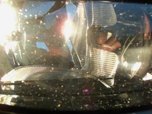

Hallo ramimo,
hier sind Bilder.
Im ausgeschalteten Zustand sind auch Pickel sichtbar offensichtlich durch den Blitz sichtbar geworden sonst ist da nichts zu sehen.
Mit freundlichen Grüßen1
Amel01

Hier ein Bild meines Scheinwerfers, frisch aufgenommen. Man sieht neben Regentropfen (bei dem Wetter gerade nicht zu verhindern) einige Punkte, die interessanteweise nicht erfühlt werden können.
Mir persönlich sind sie egal. Sie werden in meinem Fall nicht einmal 1% des Lichts schlucken und sind nur sichtbar, wenn man direkt in den eingeschalteten Scheinwerfer blickt. Der Scheinwerfer unseres Zweitwagens (Kia) sieht eingeschaltet keinen Deut besser aus, im Gegenteil. Aber der hat auch "schon" 70.000 km runter. Und natürlich hinterlassen Sand und Steinchen Spuren im Klarlack, wenn sie mit }100 km/h draufknallen.
Bei Dir scheint es weit mehr Stellen zu geben als bei der höheren Fahrleistung zu erwarten ist. Wie gesagt, wer weiß wo der Vorbesitzer durchgefahren ist.
