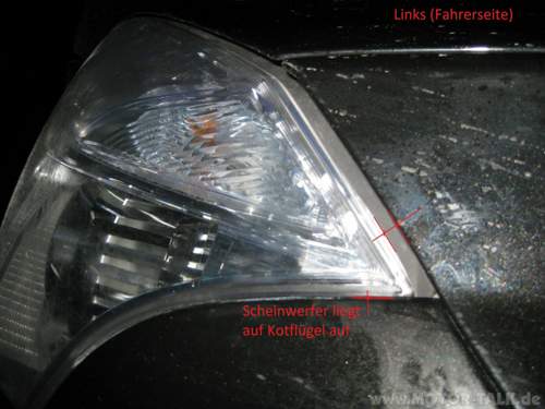

jedenfalls stellten die sich hier am salzufer in berlin echt .... an.
erst nach recherche und 2 Wochen Bestellzeit (sind doch keine Injektoren..hihi) wurde mit mir ein termin zum austausch vereinbart. das ganze hat jetzt 2 Tage (!) gedauert und wie auch von user: kihe beschrieben, stimmen nun die spaltmaße der scheinwerfer nicht mehr.
alles andere konnte ich in der dunkelheit nicht sehen. aber dank dieser starken glk-community, hatte ich den richtigen focus ;-)
Korrekturverlangen habe ich zwar schon angezeigt, wird wohl auch korrigiert werden, aber eigentlich ärgert es mich maßlos.
diese frickels inna werkstatt.... wünscht mir glück...
....to be continued

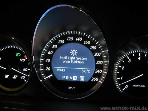

Nachtrag zum voherigen Beitrag von mir....
IntelliLightSYstem jetzt auch noch ausgefallen......
siehe Fehlermeldung...
........verdammte Fuscher.......;-(
Ab morgen 9.30 h Termin!
Ich werde berichten...
Img-1892
Was für krasse Flaschen! Da bist Du ja geradezu verpflichtet, Rabatz zu machen. Sowas sollte ja fast schon die Zentrale wissen. Was für ein Schluder!

sooooo und weiter gehts....
Vorab allen ersteinmal ein frohes Fest.
Der 9.30h Termin war echt Klasse.
3 ratlose Mechaniker haben sich das Auto bzw. die Scheinwerfer bestimmt 10min. fassungslos angeschaut und dann mit Lösen und Hebeln das Ding halbwegs in Position gebracht.
Die Krönung war, als der Lehrling mit FullSpeed aus der Halle herausraste und nach einer kleiner Vollbremsung vor der Waschanlage (!) wieder mit Kavalierstart und weiterem Bremsmanöver dem Kollegen vor der Waschanlage imponieren wollte.
Und das alles auf dem Niederlassungsparkplatz bzw. Gelände, wo auch andere Kunden herumlaufen, um sich die Zeit zu vertreiben.
Nach einem kleinen "Intermezzo" mit mir an der Waschstrasseneinfahrt, erfolgte eine spärliche Entschuldigung und der kleine Saustift verschwand in der Werkhalle.
Danach sah man im gewaschenen Zustand zwar eine Verbesserung der Spaltmaße, aber wie zuvor sieht das nicht aus.
Das sich das Intell. Light System abschaltete bzw. ausfiel war laut Aussage nur eine Ungereimtheit in der SAM Fond Einheit.
Nun darf ich am 4.01.2010 wieder antanzen und dann wird alles nochmal ganz genau gemacht. Leihwagen erhalte ich selbstverständlich.
Noch trage ich es mit Humor, das Recht zur Nachbesserung muß jedem Eingeräumt werden, aber nach 3 Mal ist Schluß. Versprochen.
Ab morgen bin ich 1000 km auf der Bahn (Berlin - Schweiz) mal schauen ob das Intell. Light System durchhält.
Drückt mir die Daumen.........
