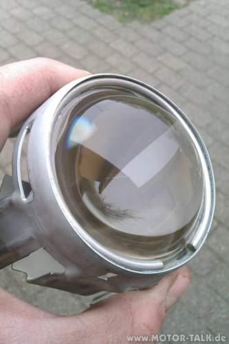

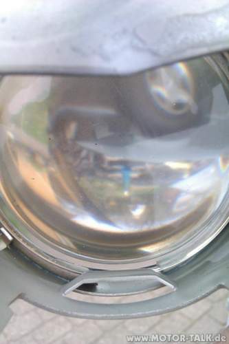

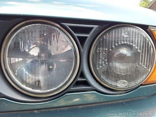

wer kann mir mehr zu den Scheinwerfern sagen?
Das die von Hella sind habe ich gesehen!
Haben die eine automatische Leuchtweitenregulierung? Hab mal was davon gehört/gelesen. Die Manuelle funktioniert so nicht.
Soweit ich weiß, brauch man doch für Xenon die Scheinwerferwaschanlage. Richtig?
Ist das nachrüsten problematisch, was braucht man alles dafür und wer von euch könnte mir was anbieten?
Die Frage bleibt natürlich ob sich das überhaupt lohnt oder ob ich besser wieder rückrüste?
Was meint ihr.
Ich frag mich nur wie die immer über den Tüv gekommen sind:confused::confused::confused:

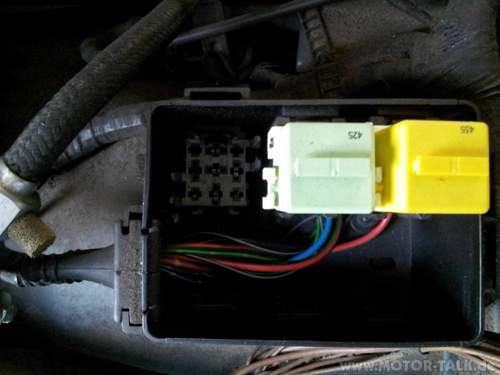

Am linken Dom müste eine schwarze box sein mit 2 Relais, ist da noch ein Steckplatz frei und mit kabel belegt schaut es nicht schlecht aus.
Bloß mann muß sowas finden das komplett ist und funzt (bezahlbar)

Am Dom gucke ich mal und mach am besten ein Foto.

Schau mal das Foto. Wenn das die Richtige Box ist da ist noch ein Steckplatz frei und auch Kabel unten dran.

@all, Hella meint auch das die Scheinwerfer gar keine Xenon sein könnten. Hier der Text:
"die von Ihnen abgelesene Typprüfnummer E1 7407 können wir den Scheinwerfern der BMW Baureihe E34/30 zuordnen.
Hierbei handelt es sich aber um Halogenscheinwerfer und nicht um Xenonscheinwerfer.
In Ihrem Fall wird es sich daher um einen nicht typgerüften Umbau von Halogen auf Xenonscheinwerfer handeln.
Mit freundlichem Gruß / Best regards
Carsten Brüseke
Hella KGaA Hueck & Co.
After Sales Center
Technischer Service und Hotline
Overhagener Weg 23
D-59597 Erwitte
Germany"
Beim anmachen blitzen sie kurz auf und regeln sich langsam von der Helligkeit ein. Das machen doch nur Xenon. Ich bin verwirrt oder es wurde selbst was gebastelt.
Schaut euch doch noch mal genau die Bilder vom Anfang an.
Danke.
da hat jemand xenonlicht reingepfuscht.. gibs für wenig geld bei ebay ;)
schau mal ob irgendwo in scheinwerfernähe ein kleines steuergerät ist,was optisch nicht da hingehört.

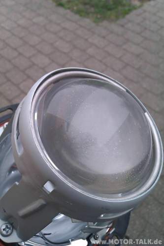

Servus Lueck,
wie Martin schon geschrieben hat, ist das ein reingepfuschtes Xenon-Set, die Scheiße bekommt man inklusive Leuchtmittel + Vorschaltgeräte für 40€ bei Ebay.
Verfolge die Kabel von den Leuchtmitteln und du wirst (wie Martin auch schon geschrieben hat) die Vorschaltgeräte finden, den ganzen Müll solltest du zurückrüsten und wieder Halogenbirnen einsetzen.
Empfehlung des Hauses, bau den ganzen Scheinwerfer aus und zerlege ihn und reinige die Prismas, dann hast du wieder deutlich mehr Licht auf der Straße.
Mfg Johannes
PS: ich hab dir mal Bilder von Marc angehängt (dengammleGolf), man sieht schon auf deinen Bildern, dass deine Linsen total dicht sind.

Themenstarteram 26. Juni 2013 um 8:46
Wow, geahnt hatte ich das bereits.
Werde das ganze mal anschauen/ausbauen und prüfen. Hab mir das ganze bereits mal von innen grob angeschaut aber ein Vorschaltgerät habe ich bisher nicht entdeckt.
Egal, wir werden sehen.
Kann ich den einzelnen Scheinwerfer zurückrüsten und wie geht das von Statten oder bräuchte ich da eher einen neuen Scheinwerfer.
