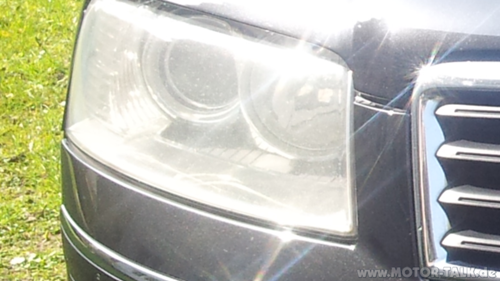

Hallo liebe Kollegen,
nach dem die linke Xenonlampe violett leuchtet ist ein Tausch eindeutig fällig.
Da ich aber noch eine Politur vor hatte und etwas über die Reinigung von den
Linsen gelesen habe möchte ich nun das volle Programm vornehmen und benötige
eueren Rat bezüglich Aus/Eunbau und Scheinwerferdemontage.
Auto ist 4,2 benziner FL mit SFG.
Auf Agenda stehen folgende Punkte:
1. Scheinwerferausbau
2. Linsenreinigung innen/außen
3. Außenpolitur und UV Versiegelung
4. Brennertausch beide Seiten
5. Einbau und Einstellung (komme ich sehr wahrscheinlich nicht drum herum)
Die wichtigste Frage lautet ob und dann wie ich die beiden Scheinwerfer ohne
Stoßstangendemontage demontiert und montiert bekomme - habe gelesen, dass
es bei dem VFL mit Gefummel doch klappt, meiner ist nun FL und hat andere SW.
Hoffe es wird jemand über seine Erfahrungen berichten können!
Vielen Dank im Voraus hierfür!

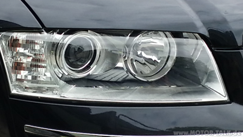

Also meine haben auch eine komplett kur bekommen
Neue brenner
Alle anderen birnen auch getauscht weil wenn eine kaputt geht weiss man selber wie schwer man ran kommt
Scheinwerfer zum lacker gebracht der hat die scheiben lackiert mit uv lack
Von innen habe ich alles sauber gemacht !! (War echt dreckig )
Linse ebenfalls muss aber sagen sehr sehr schwierig !! Ohne die chrom ringe zu beschädigen ...die metall platte habe ich einfach auf beiden seiten mit einem tropfen sek kleber befestigt weil ohne keine chance ...hoffe die bilder zeigen die arbeit !!

Liebe Kollegen,
ich habe es nun erfolgreich vollbracht. Es steht nur die Einstellprozedur aus, das wird aber asap vorgenommen. Ich kann behaupten, dass die Demontage von den Scheinwerfer bei einem Pflegemodell mit Single Frame auch ohne Demontage der Radabdeckung und dieser 3 Schrauben jeweils links und rechts (Verbindungspunkte Stoßfänger zum Kotflügel) erfolgen kann.
Was runter muss ist
1. Die Leiste (5 Torx Schrauben) oberhalb des Stoßfängers auf Habenschlosshöhe - diese deckt die
Schaumstopfen rechts und links ab unter welchen jeweils eine Schraube des Stoßfängers sitzt.
2. Obere Stoßfängerschrauben unterhalb von den beiden Schaumstopfen.
3. Jeweils 4 Schrauben oben an den Scheinwerfern - die Kunststoffleisten müssen raus.
4. Jeweils 2 Schrauben hinter den Scheinwerfern (Haben große Unterlegscheiben unten drunter und sind gut sichtbar.
5. Lüftfilterdeckel und Luftfilter müssen ab.
6.Beide Stecker abstecken (Stecker hat eine Nase mittig unten, diese mus manmit dem Finger eindrücken)
7. Scheinwerferränder nach Möglichkeit für den De- und Montagevorgang mit Klebeband abkleben (Ich habe reßfestes Gewebeband von Coroplast benutzt)
8. Innere Kante (Bereich Scheinwerfer und Grillrahmen) vorsichtig durchrutschen lassen, Scheinwerfer dabei versuchen anzuheben, da er sonst unten verhakt und vorsichtig rausnehmen. Für den zweiten habe ich weniger als eine Minute gebraucht.
Nachteil der Hergehensweise - man hat es richtig schwer den Sheinwerfer wieder in die unteren Rastnasen hineinzubekommen. Deshalb keine Gewähr auf meine Angaben hier - probierts bitte auf eigene Verantwortung 😉

Die Arbeit hat sich gelohnt, zum einen leuchten beide Scheinwerfer wieder, da die Brenner neu sind, der Auslöser für die ganze Aktion war ein sterbender Brenner.
Linsenreinigung und Klarlack/Politur der Scheibe sind meinerseits zu empfehlen.
Kleinste Unebenheiten, die nach der Politur noch zu sehen sind, werden mit Klarlack aufgefüllt und verschwinden für bloßes Auge.
Ich werde probieren halbwegs vernünftige Bilder zu machen. Von dem Zustand davor habe ich leider keine gute. Es war halt zerkrazt, vergilbt und milchig (nun nicht denken dass die Scheinis total tot waren, das waren sie nicht. Sie waren unschön und von ca. 10m war nur zu sehen, dass sie ein Tick gelber sind als die des Nachbarn) mit vielen kleinen Steinschlägen - alles das ist zu 90%-95% weg.
