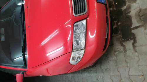

Moin Gemeinde,
es gibt viele Threads zu o. g. Thema. Es ist allerdings recht mühselig alle durchzulesen.
Ich möchte eigentlich nur eines wissen. Welcher Scheinwerfer ist besser.
Ich habe bei meinem 95er B5 die dreifach belegten Scheinwerfer (Abblend-, Fern-, Nebelleuchten)
verbaut. Es sind Reflektorscheinwerfer mit Streuscheibe. Macht es Sinn, diese gegen die
Klarglasscheinwerfer mit Elipsoid-Abblendlicht auszutauschen? Es soll keine Umrüstung auf
Xenon sein, die habe ich mir schon abgeschmink (ca. kalkulierte 2000 € mit FL Scheinwerfern).
Habt Ihr Erfahrung welcher Scheinwerfer das bessere Halogenlicht bringt? Projektor oder Reflektor?

Die Scheinwerfer tun es noch. Das ich die Streuscheiben tauschen kann ist auch klar. Mir ging es nur darum: Ist die Lichtverteilung von den Linsen besser als die von den Reflektoren. Welcher Scheinwerfer
bringt von der Technik das bessere Licht.

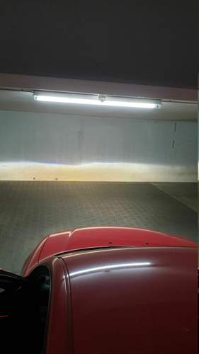

Also meine persönliche Erfahrung dazu ist, dass ich nach dem Tausch der original SW in Valeo Klarglas mit Xenonoptik (also Linse) gefühlt 150% Mehr Licht hatte. Wenn man dann noch die Birnen gegen LED Leuchtmittel tauschen würde, was natürlich nicht zugelassen ist, hat man noch 200 % ggü. der originalen, alten Teile gewonnen. Mindestens. Ich kann mich noch an das erste Einschalten erinnern... ich dachte nur OMG, endlich kann ich was sehen und muss nicht mehr nur nach Gefühl fahren. Ist 7 Jahre her und inzwischen sind die FL Scheinwerfer drin. Auch hier habe ich gleich wieder einen Unterschied erkannt... zwar nicht so doll aber die 6 Jahre algewordenen Xenonoptikteile waren wohl tatsächlich bereits etwas stumpf geworden (Linse, außen sah alles gut aus).
Ich würde mich auf jeden Fall wieder für diese Art der SW entscheiden. Im Vergleich zu den alten, abgenutzten mit Streuscheibe.

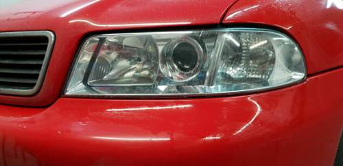

Also ich habe da auch an Scheinwerfer mit Projektortechnik in Erstausrüsterqualität gedacht, nicht irgend so ein
Billigzeug. Leuchtmittel die nicht zugelassen sind (LED) kommen auf keinen Fall rein (erlöschen der BE). OSRAM Nightbreaker habe ich bereits verbaut und bin gut zufrieden damit. Ich wollte nur wissen, ob Klarglas und Linse das Licht besser auf die Straße bringt, als Reflektor und Streuscheibe. Ich überlege mir mal ob ich die Investition irgendwann mal tätige oder nicht. Für mich ist das Thema erst mal erledigt. Vielen Dank für Eure Posts.
Zusammengefasst :
Trocken = Linse
Regen und Nebel = Streuscheibe
Haltbarkeit = Streuscheibe
Optik = Linse
Kosten = Streuscheibe
Die beste Variante ist so gesehen -> Neue Streuscheiben , Reflektor reinigen , Nightbreaker , Relaisschaltung verbauen für vollen Strom.
Wirklich verbessern tuste nur mit Xenon.
Danke, das ist eine Aussage, mit der ich was anfangen kann.
Bei Nebel und Nässe sind die Linsen nicht so toll und bringen gegenüber den Standardlampen keine Verbesserung, also bleiben die Streuscheiben und Reflektoren.
