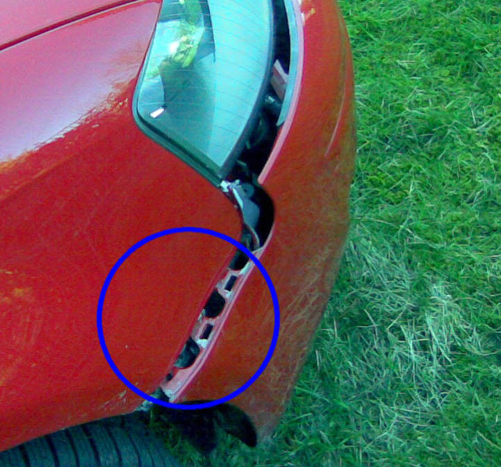

Also, ich hab jetzt heute mal probiert den Mist zu montieren...KEINE CHANCE!
Ich hab mit den 3 Schrauben an der Oberseite der Stoßstange angefangen, dann die 7 Schrauben am Boden.
Der Knackpunkt waren die Schrauben hinter dem Spritzschutz im Radhaus!
Ich hab da drin 5 Schrauben gelöst und dann versucht an das Inneleben ran zu kommen. Geht nicht!
Da drin sollen angeblich noch 3 Schrauben sein und ich finde nichts, weil ich net ran komm.
Auch der Stoßstangenhalter soll laut Anleitung nur geclipst sein, fakt ist aber dass da 2 Torks drin sind und man an die hintere nur ran kommt wenn man das Rad demontiet und den Spritzschutz KOMPLETT entfernt!

Am schwersten ist meiner Meinung nach die Verbindung der Frontstoßstange mit dem Kotflügel, der
dafür sorgt, dass die beiden Elemente bündig zusammen schliessen. Dazu brauchst Du auf jeden
Fall eine Verlängerung um überhaupt an die Schraube heran zu kommen.

Genau da lag ja das Problem, ich bin ums verrecken net ran gekommen.
Bild 24 im 1. Link sollte man genauer erkennen können, zumal ich da 2 Spreitznieten und 2 Torks gesehen habe und die meiner Meinung nach alle raus müssen.
