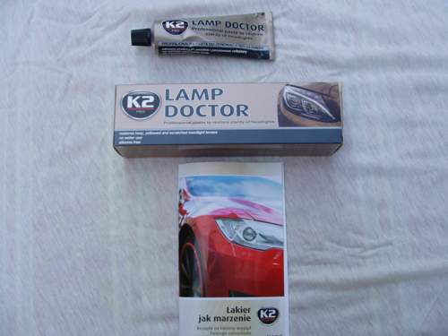

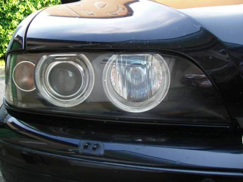

daß es mit nur polieren getan ist, ist gut möglich. Es kommt nur auf das richtige Mittel an. Schon garnicht sollten
Schleifmittel verwand werden. Ich weiß nicht welche Körnung das Schleifmittel haben sollte, um keine Riefen in
der Plasteabdeckung zu hinterlassen.
Zeige mal im Anhang welches Mittel ich verwendet habe und wie die Scheinwerfer nach der Anwendung aussahen.
Das Mittel in der Tube kann man im östlichen Nachbarland, im gut sortierten Kfz.-Zubehör-/Ersatzteilhandel kaufen.

Ist ja cool, ich wohne im östlichen Nachbarland😁
Von K2 habe ich auch son Zeugs für Kunststoffe für Cabriofenster. Das habe ich zunächst versucht, dann Finisch-Pulitur und verschiedene Sachen. Ausgeschaltet sahen die Scheinwerfer ganz gut aus, ähnlich wie bei dir. Die Scheibe hat aber immer noch Licht geschluckt. Das hat mich genervt. Habe meinen Lämpchen dann das volle Programm gegönnt. Ein deutlicher Unterschied.
Aber dieses K2-Lamp Doctor behalte ich mal im Auge. Meine Nachbarn fahren hier zum Teil mit Lampen, da hast den Eindruck, die haben vorn Teelichte drin stehen. Die fahren nachts wahrscheinlich nach Gehör.
