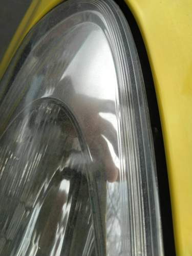

Mach mal ein Foto
So sieht das bei meinem aus. Der linke Scheinwerfer ebenso.
Aber solange die nicht "blind" sind, hab ich da kein Problem mit. Und Fahrersitz aus sehe ich es sowieso nicht 😉

Sehen aber noch gut aus 😉

Jop, aber der hat nicht die Ausstattung von deinem. Bei Sonnenlicht sieht man es besser, da hatte ich gestern leider Pech oder den falschen Zeitpunkt gewählt.
Die sehen dann aus als wenn jemand sie von innen geputzt aber nicht nachgewischt hat. Besonders auf diesem Chromzeugs.
