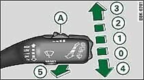

kann mir jemand erklären wie diese Scheinwerfer-Reinigungsanlage (bei Xenon ja serienmässig) funktioniert?
was passiert da wo? bzw. woran kann ich erkennen ob überhaupt was passiert?

aus dem A4 bordbuch:
"Die Scheinwerfer-Reinigungsanlage* funktioniert nur bei eingeschaltetem Licht. Beim ersten und bei jedem fünften Betätigen des Hebels in Position -5- werden die Scheinwerfer automatisch gereinigt. Zudem reinigen Sie die Scheinwerfer immer dann, wenn Sie den Hebel länger als 2 Sekunden in Position -5- bewegen."
Position -5- ...siehe Anhang

Scheibenwischerhelbel

Bei meinem ist das definitiv anders.
Ich hab den Wagen erst seit drei Wochen. Ich hab noch nicht herausgefunden, wann sie angeht und wann nicht.
>2 Sekunden Reinigungsanlage betätigen juckt die Dinger jedenfalls nicht die Bohne. Und bei jedem ersten und fünften Betätigen auch nicht.
Jetzt wo es regnet geht sie manchmal an.
Geht die vielleicht nur an, wenn es regnet? Oder ist in den Scheinwerfern auch irgend ein Sensor, dass die Dinger nur angehen, wenn es sein muss?

Das Abblendlicht muss dazu eingeschaltet sein. Wenn du die Lichtautomatik hast, merkst vielleicht nicht immer wann das Licht eingeschaltet ist. Deswegen kann es sein, das du denkst das sie nur manchmal geht. In den Fällen wo es nicht geht hat deine Lichtautomatik möglicherweise einfach das Licht nicht eingeschaltet.
Schalte mal deinen Lichtschalter auf Abblendlicht und probiere es aus. Wenn es dann bei dir nicht so funktioniert wie ein paar Beiträge weiter oben beschrieben, dann ist bei dir irgendwas defekt.

also bei mir geht die Anlage automatisch an, wenn ich Wischwasser betätige, wenn das Xenon bereits an ist oder wenn ich den Hebel zum Wischwasser lange betätige.
man sieht dann schon, dass es da unten hoch spritzt...
