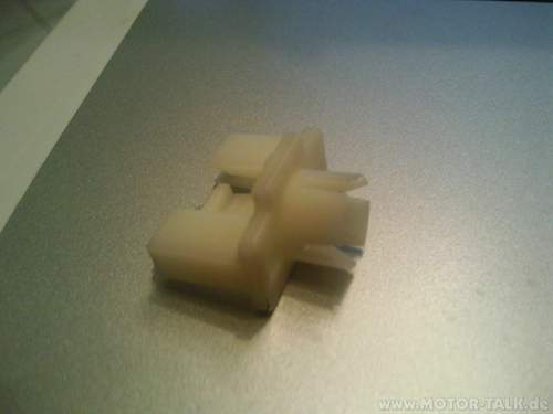

da fehlt mir so eine Kugelkopfhalterung, ist wohl abhanden gekommen...
Das ist schlecht... haste den SW schon mal geschüttelt? Die Halterung ist bestimmt nicht raus gefallen. Wenn du den SW mal ganz aufmachen willst, leg ihn 20 Minuten bei 60° in den Backofen. Dann kannst du die Scheibe abnehmen und ihn komplett zerlegen.
das ganze Elektrozeug muss abgebaut werden, oder?
der Fön der Freundin hat auch gereicht😁 aber die Aufnahme des kugelkopfs fehlt...
mal bei 🙂 ob die das einzeln führen aber wahrscheinlich nicht.
Habt ihr vielleicht die Teile nr von dieser Kugelkopfaufnahme???
Glaub die gibts nicht einzeln, hast mal ein Foto? Habe im Keller noch zwei alte defekte Scheinwerfer liegen, vielleicht ist ja der richtige Kugelkopf dabei, dann schick ich ihn Dir!
Es ist die Kugelaufnahme vom Stellmotor! Ich habe jetzt eine von den anderen zwei fotographiert aber die müsste fast gleich sein, nur etwas kleiner.

Also einzeln bekommt man das Teil sicher nicht ...
Ich schau dann mal, dauert aber noch ein paar Minuten. Bin gerade erst heim gekommen.
Also die Aufnahme für den Stellmotor-Kugelkopf habe ich noch eine da, die auf den Foto habe ich noch 2 Stück. Wennst die eine haben willst für den Stellmotor dann schick mir deine Adresse mal per PN, werde aber erst nach den Feiertagen zum ausbauen kommen.
