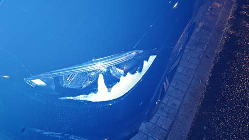

Moin,
gerade festgestellt, dass beide Scheinwerfer von innen stark beschlagen sind, und viel Konsensat auf der Innenseite der Scheinwerfer ist (nasskaltes Wetter, um 7°C).
Habe LED High Performance Scheinwerfer.
Hat jemand auch schon einmal ein solches Problem gehabt?

Moin, mich irritieren die beschlagenen Scheinwerfer schon sehr.
Habe mal "gefärbte" Fotos angefügt. Alles was weiß ist, ist Kondensat, etwa je 1/3 der Scheinwerfer. Am linken Scheinwerfer auch komplett vor der Linse von unten bis oben. Und, nach ca. 60min Fahrt.
Wagen ist neu, und davor hatte ich einen W205 mit LED Scheinwerfern - 8 Jahr beschlagfrei. Daher merkwürdig, wenn das jetzt Stand der Technik sein soll.
Ich schaue mir das die Tage an und fahre sonst mal zur Werkstatt.

Reklamiere den Pfusch!
Spätestens bei einer Tröpfchenbildung innerhalb des Scheinwerfers ist Handlungsbedarf. Das war damals bereits bei meinen LED-Scheinwerfern beim CLS so. Da wurden irgendwelche Trocknungspäckchen installiert, die die Kondensatbildung für immer beendet haben.
Ich sehe es auch so… normal ist anders. Schnee soll man abmachen, da Streuung und Lichtausbeute nicht mehr gewährleistet ist, aber dass soll durchgehen….? Ich denke, dass die Rennleitung da auch ne andere Auffassung hat.
Ab zum Händler. Soll der sich drehen…
... hab das auch und letzten Winter deswegen bei Mercedes nachgefragt/reklamiert.
Aussage: Ist normal, Mangel erst ab Tröpfchenbildung.
