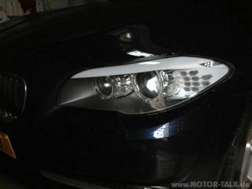

Dann warte doch mal einige Tage ab. Es kann doch sein, dass dieses Beschlagen halt nach einiger Zeit nach Verlassen der Fabrik verschwindet. Deshalb wieder das ewige Gelaber mit Premium und 70Tsd € etc, man kanns nicht mehr hören.
Jedenfalls bin ich gerade 500 km durch strömenden Regen gefahren, und meine Scheinwerfer sind nach wie vor absolut klar (auch wenn das Bild leider leicht unscharf ist).
