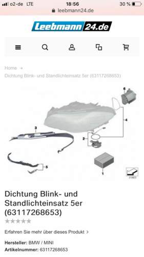

Es gibt Dichtringe für den F10 Scheinwerfer...
Hat schon Mal jemand probiert das Problem damit zu beseitigen? Falls nicht, meint ihr ein Versuch wäre es wert ?
