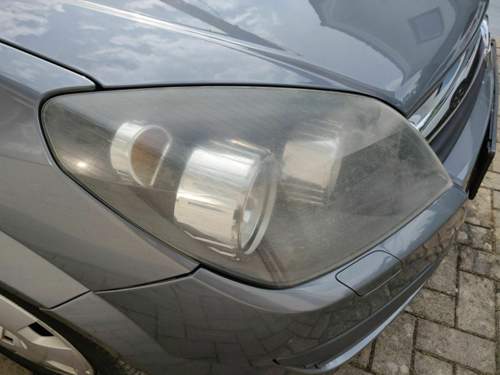

Hallo, wer von Euch hat schon mal beim H die Scheinwerfer ausgetauscht?
Da bei meinem das altbekannte Problem mit Kratzer und Vergilbung aufgetreten ist, aufpolieren auch nix mehr bringt, da die "Augen" auch von innen mehr und mehr blind werden, habe ich mich entschlossen, ihm neue zu spendieren.
Jetzt habe ich mich informiert, und gesehen, das der Kühlergrill und der Stoßfänger demontiert werden müssen.
Ist das wirklich so? Und kann mann die verbaute Plastiknieten wieder verwenden oder besser neue kaufen und verwenden?

Scheinwerferabdeckungen waren durch und durch gelb!
Ich verstehe auch nicht, warum es die Abdeckungen nicht einzeln gibt, da sie nur geklippt sind.
Was die Demontage für Wechsel angeht, ist es schon ärgerlich, das man Stossfänger nur abnehmen muss, wegen einer Schraube am Scheinwerfer unten!
Auch für Fernlicht- oder Standlichtbirnewechsel musst du auf Beifahrerseite Luftfilter ausbauen, auf Fahrerseite Batterie mitsamt Halter.
War bei meinen zwei Focus MK2 FL besser gelöst: oben zwei Schrauben gelöst, unten ein Klipp heruntergedrückt und schon hattest du ganzen Scheinwerfer in der Hand.Auch war bei beiden, trotz gleichen Alters wie der Opel, die Abdeckungen total intakt, keine Vergilbung oder Kratzer!
Aber das mit den Abdeckungen ist ja nicht nur beim H so, Vectra/ Signum C, Omega B vor dem Facelift, Corsa C usw.- alle die gleichen Probleme.
Ok, zahlte jetzt für beide Scheinwerfer 170 Euro, Wechsel ist auch nicht das grosse Problem und da meiner zumindestens noch super in Schuss ist und sonst keine grössere Mängel aufweist, war es mir doch Wert.

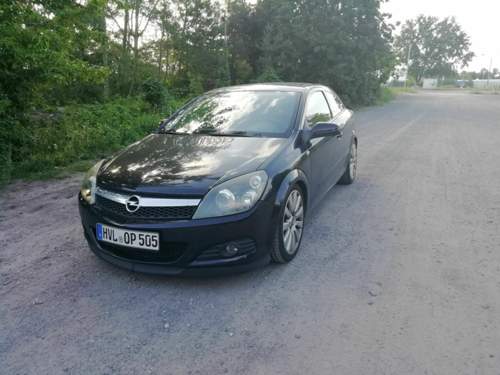

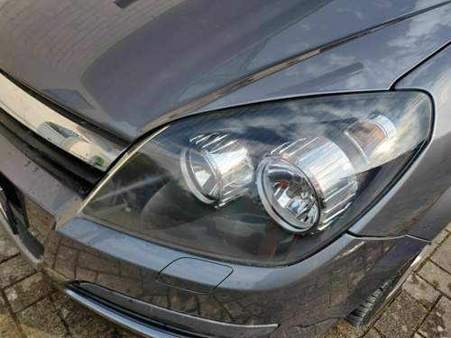

Ich darf auch bald ran.... und werde das auch zum ersten mal beim meinem GTC machen... aber meine sehen deutlich schlimmer aus. Allerdings habe ich auch von Presto dieses Set hier... aber ich bin der Meinung das bringt bei meinen auch nichts mehr.
Hab mal ein Bild dran gehangen wie sie aktuell aussehen.
Img-20200624
Habe meine vor 1,5 Monaten mit dem Presto Set bearbeitet, und bin mit dem Ergebnis mehr als zufrieden. Hatte zusätzlich noch mit 1000er Nasspapier vorgearbeitet.
Über Langzeiterfahrungen kann ich leider noch nichts sagen.
Ich würde das an deiner Stelle aber auf jeden Fall erst mal probieren, bevor du einen neuen Scheinwerfer kaufst.

Oh ja, sieht man deutlich. ja dann probiere ich es einfach mal.
Ich würde zum Colormatic-Set mit 2k-Lack raten, das dürfte wesentlich haltbarer sein.
Die Scheinwerfer sehen danach aus wie aus dem Werk.
