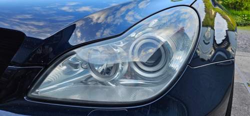

Hab meine 20 Jahre alten Streuscheiben am CLS im Mai auch mehrstufig 600-3000 geschliffen und anschließend grob- und feinpoliert, da geht schon einiges.
Allerdings ist das Material selbst schon brüchig, daher werde ich die Scheinwerfer entweder kpl. überholen lassen oder alternativ direkt neue (Hella) kaufen. Der Preisunterschied zum Kostenvoranschlag der Scheinwerfer-Klinik ist imo nicht so extrem groß, und dann wäre gleich alles kpl. neu. Mal schauen...
Aufgearbeitete Streuscheibe CLS

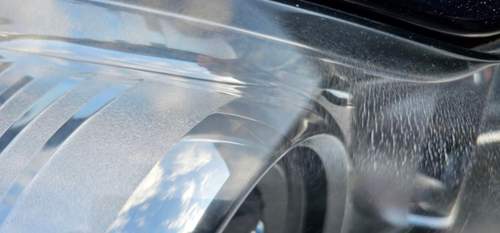

Wie geschrieben, den "Schaden" hab ich ja bereits...die Streuscheiben sind brüchig bzw. haben feine Risse. Nicht zu fühlen, aber zu sehen...soweit kann ich dann auch nicht mehr runterschleifen. Weiß nicht ob man es erkennt...
Übrigens...neben UV-Licht ist auch der Reinigungszusatz für die SWR ein Faktor für trübe/rissige Streuscheiben. Die billigste Plörre ausm Baumarkt ist da auch nicht unbedingt die beste Wahl 😉
Rissige Streuscheibe

Zu deinen Rissen...ja, das wird wohl nicht mehr "wegzuschleifen" gehen, hab im Laufe der Jahrzehnte...ja, meine erste SW Aufbereitung war 2002...schon hunderte SW Paare zu erneuten/weiteren Leben verholfen.
Ja, ist aktuell nur ein optisches Problem. Nervt mich aber. Und da ich eh einen "Rundumschlag" mit Neulack usw mache...wir werden sehen 😉
