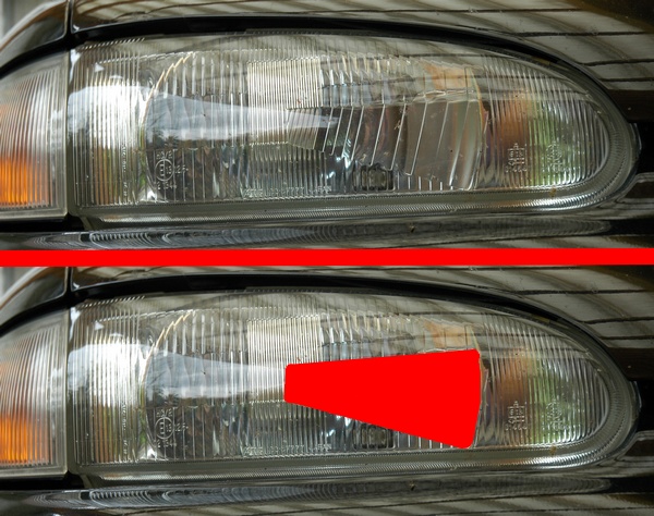

Abkleben von Scheinwerfer im UK
Sehe Abbildung
Auto vor Wand Stellen oder ein Pappe auf 30 bis 40 cm Abstand halten
Knikpunt bestimmen
Diese abkleben.
Sehe Abbildung
Knikpunt bestimmen
Diese abkleben.

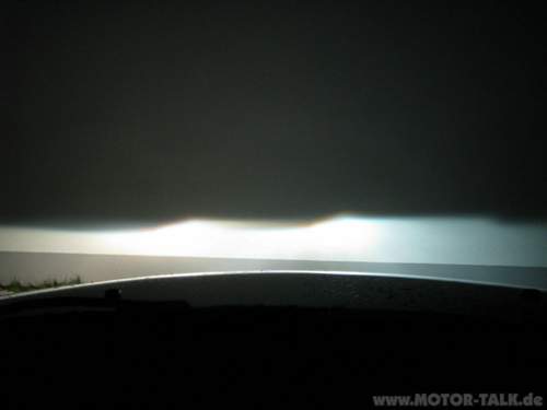

Wenn die Lichtverteilung auf der Wand so aussieht wie auf dem Bild, dann stehen die Scheinwerfer schon auf Linksverkehr!
so wie in der Anlage sehen Projektionsscheinwerfer mit Asymmetrie für Rechtsverkehr aus.
(und den würde ich eher über die Höheneinstellung so weit runterdrehen, dass der jeweils rechte Teil auf der Höhe ist, wo vorher der linke Teil war)

Richtig, was nichts andes ist, als im herkömmlichen Scheinwerfer, das Dreieck abzukleben, um symmetrisches Licht zu bekommen, das nicht in den Gegenverkehr blendet.
Wenn Sie einen etwas älteren Scheinwerfer haben (kein Klarglas), stellen Sie ihn sich als Torte mit Zifferblatt vor: Dann ist es in der Regel das „3-Uhr-Tortenstück“. Die Sparvariante bildet schwarzes Klebeband (unbedingt gute Qualität kaufen, die Hitze und Nässe aushält!). Manchmal lohnt es auch, im Fachhandel oder beim Autoschrauber um die Ecke zu fragen: Vielleicht bekommen Sie dort fertige Abdeckstreifen und Schablonen, die zu Ihrem Modell passen. Mit denen arbeitet es sich präziser als mit Klebeband.
