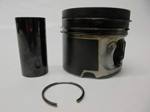

Beispiel Kolben:
Die Kolben des OL haben einen höheren Kupfer und einen höheren Chromanteil. Der höhere Kupferanteil sorgt für eine bessere Wärmeleitung aus dem Brennraum heraus in die Kolbenbodenkühlung. Chrom macht den Kolben bei den höheren Verbrennungsdrücken des OL stabiler.
Der Preis der Kolben unterscheidet sich beträchtlich, so dass man da jeden Cent spart.
Die beiden Hauptzuschlagsstoffe bei Kolben sind Kupfer (verbessert die Wärmedurchleitung) und Chrom (verbessert die Festigkeit bei hohen Drücken und Temperaturen. Das dumme ist: Chrom, Kupfer und Aluminium haben so unterschiedliche Schmelzpunkte und Dichten, so dass diese drei Stoffe nicht einfach so gegossen werden können ohne sich zu entmischen.
– der 124er ist günstiger, da er sich als einzige noch im Stempelgußverfahren herstellen lässt, da der Kupferanteil unter 1% liegt. Das geht mit den beiden anderen nicht mehr. Der Vorteil des Stempelgusses ist, das es keine verlorene Form gibt
– der 148er wird im Schleudergussverfahren hergestellt. Die Produktionszeit ist länger, die Nachbereitung aufwändiger.
– Der 174 hat 2% Kupfer und 6% Chrom – das ist mit Flüssiglegieren nichts mehr. Dieser ist eine Knetlegierung und der Kolben selbst wird geschmiedet. Das macht den Kolben teuer – bei Ersatzteilen ist der Einkaufspreis aber eher sekundär, da dort die Lagerhaltungskosten über die Zeit das Problem werden.
Da die Kolben aber mechanisch identisch sind, kann als Ersatzteil für den UL auch der Kolben des OL bzw. TOP herhalten. Spart Lagerkosten und bei Ersatzteilen ist der Preis sowieso eher sekundär.

Diese Aussage „wie lang hält ein gechippter Motor“ ist nicht in km zu treffen, da ein Motor den Begriff der km nicht kennt. Wird der M124 mit dem Leistungniveau eines 30d betrieben, diese Leistung jedoch nie oder kaum abgefordert, verändert sich die prognostizierte Lebenserwartung kein Stück. Wird jedoch die Leistung des Öfteren abgefordert, kommt es mit der Zeit zu Gefügeveränderungen. Je nach Umgebungsbedingungen und Charakteristik der Abforderung kann es nach wenigen Minuten einen Schlag geben, oder erst nach 1000 Betriebsstunden.
Die maximale Belastung für den Kolben entsteht im Bereich des maximalen Drehmomentes und somit des höchsten Mitteldruckes. Hier ist insbesondere der Wärmeübergangswert von Bedeutung. Im Gegensatz zu einem Benziner hat der Diesel einen erheblich höheren Wärmedurchgang durch den Kolben, der dann durch die Spritzölkühlung abgeführt wird.
Der Mitteldruck des UL liegt bei 15 Bar, die des OL bei 18 Bar und die des TOP bei 21 Bar. Viel wichtiger ist jedoch der Wärmedurchgang. Dieser liegt beim OL 40% und beim TOP 57% über dem des UL. Bei maximaler Lastanforderung eines auf 30d geschippten 25d muss dies der 124er mit einem um 40% höheren Wärmedurchgang kompensieren. Bedingt durch die Gesetze des Wärmegefälles schafft er das nur bei einer – bezogen auf Kelvin – 6% höheren Temperatur. Damit geht aber ein um rund 18% höherer Festigkeitsverlust einher. Dies wirkt umso kritischer, weil ihm auch der höhere festigkeitssteigernde Chromanteil fehlt. Dies schwächt die Gefügestruktur des Kolbens und eines Tages, der Fahrer fährt unter hoher Last auf der AB, geht vom Gas weil einer vor seiner Nase rauszieht um dann wieder Vollgas zu geben, tut es einen Schlag.
Die thermische Kapazität ist erschöpft, der Kolben durch Betrieb im Überlastbereich geschwächt, bricht er nur im Feuersteg durch – Motorschaden ist die Folge.
Bei der Verbrennung im Motor entstehen Temperaturen bis zu 2000°C – Aluminium schmilzt aber schon bei 660°C.
Eigentlich müsste ja der Kolben flüssig werden – wird er aber nicht, weil die Verbrennung beim Diesel nur 45-90°kw dauert und er sich die restlichen 630-675°kw ausruhen kann. Ab 400°C verliert Aluminium erheblich an Festigkeit, also muss die Kolbenbetriebstemperatur unter 400°C gehalten werden. Der Kolben ist nun 300°C heiß und es kommt die Verbrennung. Der Kolbenboden heizt sich auf 380°C auf und nun muss er es schaffen, in 630°kw wieder auf 300°C herunterzukommen. In dieser Zeit muss der Kolbenboden diese Wärme nach unten an die Spritzölkühlung weitergeben. Wie stark sich der Kolben aufheizt, hängt von der Intensität der Verbrennung ab – sie ist bei Volllast und maximalen Drehmoment an höchsten. Der OL hat eine intensivere Verbrennung und er heizt den Kolben nicht mehr um 80° auf, sondern um 120°. Damit wäre der Kolben 420° nach Brennschluss heiß.
Das führt zu zwei Problemen: Erstens verlasse ich den Bereich der hohen Festigkeit von Aluminium und zweites reicht nun die Zeit von 630kw nicht mehr aus, um 120° abzubauen, weil der Wärmeübergang von Aluminium einfach zu langsam ist. Deswegen macht man beim OL folgendes: Man erhöht den Kupferanteil. Kupfer ist einer der besten Wärmeleiter und so schafft man es bei 4000 Umdrehungen nicht nur 80°, sondern 120° ans Öl abzugeben. Zweitens gibt man Chrom hinzu, was dem Kolben ermöglicht bei 420°C eine höhere Festigkeit zu haben als beim UL-Kolben – die braucht man auch, weil mehr Kraft entsteht.
Man kann also sagen, die stärkeren Motoren haben nicht nur druckfestere, sondern auch „schnellere“ Legierungen … (!)
