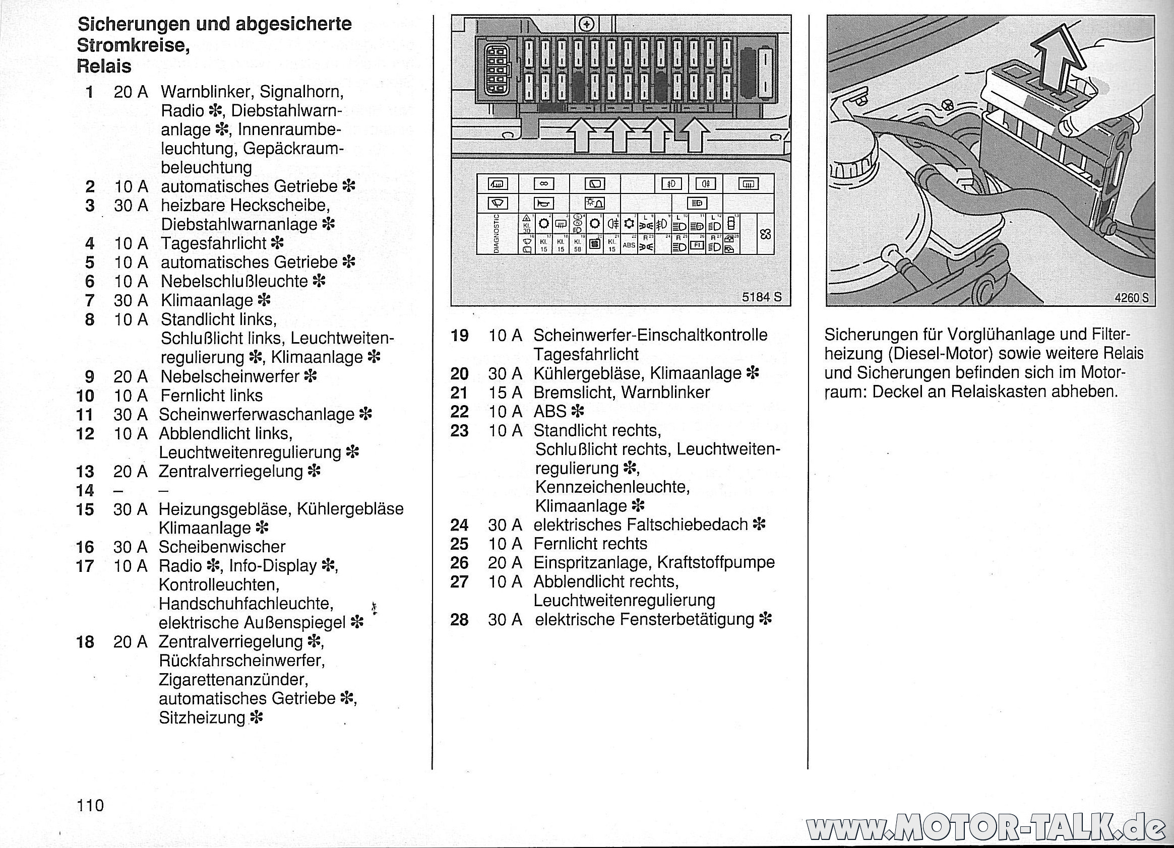

Was ist ansonsten auf der Sicherung außer Wischer ? evtl. dort der Fehler.
oder mal das Relais rausziehen,
http://www.motor-talk.de/.../Attachment.html?attachmentId=501333
Relais rausgezogen.
Lt. Sicherungsbeschreibung wäre nur der Scheibenwischer dort.

Und was passiert wen Sicherung neu und Zündung an ? Laut Plan ist klar aber evtl. hat ja irgendjemand dort Strom für zb. Steckdose oder ähnliches abgegriffen.
